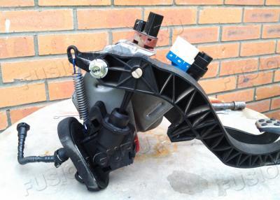

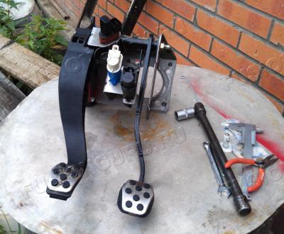

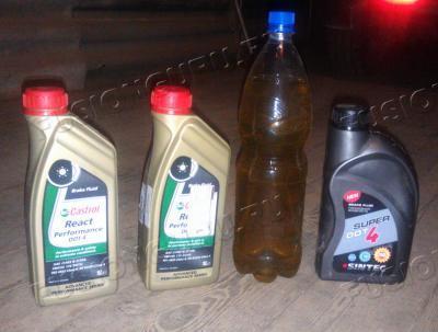

Теперь по теме , да я заколхозил, да я рисковый, закупился я значит двумя банками этой жижи
Почему две? Все просто:
1) надо было сменить пробитый ГЦС, так что не факт, что хватило бы.
2) тупо на доливку, в наших краях такой не купишь.
Предварительно отривизировал задние барабаны и поменял штуцера прокачки http://www.fusionguru.ru/forum/viewtopi ... 65#p246465 , в левом в ручную развел планку самодовода, стало лучше, а то были проблемы, что не делал , но оно хуже тормозило правого, оказывается всего то надо вручную развести колодки побольше, а то механизм самодовода не совсем корректно их разводил ;)

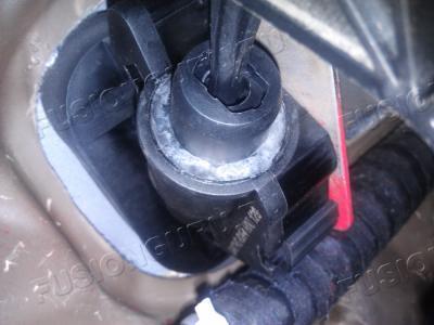

На той неделе начал замену ГЦС, замена в связи с тем, что зимой в -45С замерзла тормозуха в ГЦС и я с силой продавил педальку , а там пластик внутри
К чести SACHS , их ГЦС стоит в 2 раза дешевле оригинала и имеет железные внутренности :rotate:
У кого зимой замерзнет педаль вдруг, совет один не давите силой, прогревайте, замена муторная, если не отогреется проще бросить это корыто во дворе и вызвать такси ;)
Процесс замены гемморойный мягко сказать :( Есть и ньюансы о которых не описано в 3риме, я пока описывать процесс не буду, просто без обилия мата даже спустя почти неделю я это описать не могу, а с матом люди "не поймут" и опять в баньку попариться отправят :lol:
Зато теперь сухо :best:

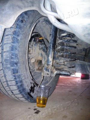

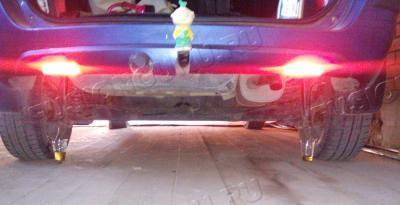

С заменой ГЦС я менял и тормозную жидкость, менял самотеком. Потому что "открыл и пошел дальше работать" , конечно надо не забывать доливать в бачок свежей жижи.
Одной капельницы хватает на 2 колеса ;)
На самом деле кто говорит , что самотеком долго, когда работаешь и делаешь другие дела, это очень кажется быстро, только и успеваешь отвлекаться и доливать жидкость в бачок.

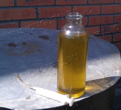

Собственно в моем тормозной системе была 2 года 2 месяца назад у официалов поменяня тормозная жидкость, залили мне 0,5 литра родной жижи, что мало я считаю.
Дело в том что из бачка шприцом откачивается ровно 250гр.
И получается по 50гр еще с каждого из 4 колес и со сцепления, по моему мнению этого мало :(
Плюс зимой у меня продавило ГЦС и жидкость уходила в салон и каждый месяц я доливал 100гр в бачок не родной жижи (Синтек) , долил я за все время Синтека 800гр в родную и на этом коктеле ездил ;) Впринципе разницы не заметил, с новой жижей тоже думал никакой разницы нет, однако я был удивлен результатом :eek: , но обо все по порядку.
Castrol React Perfomance DOT4 имеет желтый цвет, поэтому разницы с тем , что было у меня в системе по цвету нет, сливал примерно в количествах по посту Каспера, где он расписывал как менял жижу на машине где ее не меняли 160тыс.
Получилось:
Откачал из бачка 250гр., почистил бачок, залил новой
Оба задних по 310гр.
Передние 120 + 130гр.
Сцепление 200гр. , после замены ГЦС, качали в двоем классическим способом, очень долго шел воздух с жижей.
Окончательная прокачка 150гр., здесь подразумевается, что самотеком я прокачал, поездил 2 дня и пригласил товарища и мы в двоем (один работает педалями, другой сливает) еще раз прокачали все 4 колеса и сцепление , убедившись что воздуха точно нет.
Итого: 1470гр. , осталось у меня на доливку 0,5 литра.
Вот сколько слил всего
Теперь главное, чтобы новая жижа зимой не застывала вплоть до -50С :)
