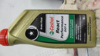

#361 Сообщение Александр 82 » 15 авг 2014, 10:12
FMVSS 116 DOT 4
По sae совпадают -J 1703 & J 1704
надо узнать ценник у офисиалов , если терпимый то можно и оригинал влить .
кастрюль 250 рублей стоит литр ;)

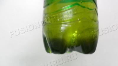

#362 Сообщение Santila » 17 сен 2014, 10:36
Заменил тормозную жидкость вот на такую.
Слил примерно 800 мл. В канистре осталось чуть меньше 200 мл
Вот так выглядит старая тормозуха в бутылке голубого цвета.
Сливалась тормозуха без пузырьков, на цвет жёлтого цвета. Прокачивал совместно с товарищем. На дне бутылки осадок. В бачке то же мал-мал плавает какая то фигня. Наверно из-за того, что из сцепления не прокачал. На моём авто роботизированная коробка. Что то боюсь прокачивать сцепление при помощи шприца. Читал на форуме как это делать, вроде как всё понятно, но что то страшно.
