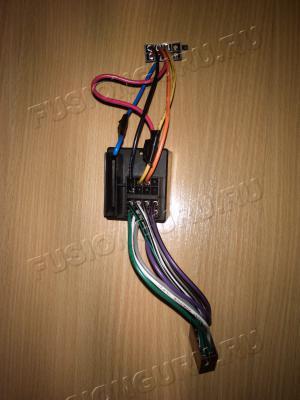

следующий этап - с помощью переходника подключить-таки новую магнитолу. Изготовители переходника умудрились напортачить с разъемами, теперь надо с нашей схемкой в руках все контакты перепроверить, ибо просто "воткнул переходник и все заработало" не случилось(..

#399 Сообщение alukard2008 » 03 авг 2016, 12:35
Други!!
Помогите определиться, правильно ли подключены разъемы в переходнике на магнитолу :help:
Переживаю за блок А (провода черный/красный/желтый/синий/оранжевый)
:help: :help: :help:

#400 Сообщение pokvsel » 08 авг 2016, 20:45
у меня была подключена нештатная магнитола через переходник
черный - минус
желтый с красным вместе - плюс
оранжевый - плюс ( подсветка кнопок, включается с габаритами)
синий - походу, питание на антену
