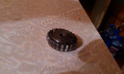

maugli617679
Сообщения: 40
Зарегистрирован: 17 янв 2015, 11:27
Re: Захрустел внешний ШРУС и возник вопрос.
#51 Сообщение maugli617679 » 10 авг 2015, 01:39
я насчитал 25 зубов на шрусе(5 раз пересчитывал) . Это норма?
меня это пугает ,так как везде пишут только от 21 до 23.
2008 год,робот.
