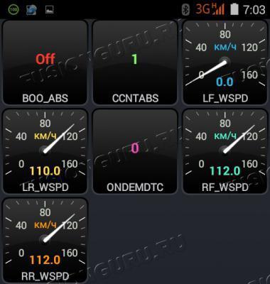

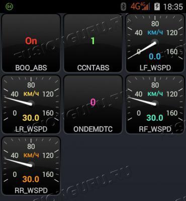

Облом, картинка не такая уж радужная. Ошибка возвращается и именно на левое переднее колесо.
И описаний у этой ошибки на два экрана телефона. На любой скорости спидометр опережает этот тест на 5 км/ч. 30-35, 100-105. Стрелка на левом переднем дёргается, на большой скорости показывает 1 км/ч :) Вот и думай, чего не хватает. Допустим, науку о контактах я смогу исключить. Может чего с разъёмом напортачил. А остальное как проверить ?

timoha-07 писал(а):при том вращая рукой ступицу
Это означает, что тормозной диск надо снять ? Может есть картинка, куда пихать палочку ? И еще, на скорости выше 60-70 напротив абс горит off, а на картинке выше, on.
