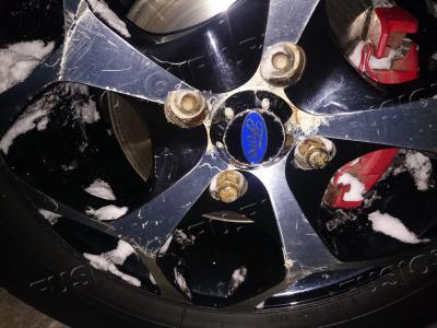

Ага, а сам хорошSAnat писал(а):Гайки протяните все 4 колес.
Стучит, на разгоне тишина, отпускаешь газ стучит.
Неделя прошла, лень, холодно, надо отбивать лед вокруг гаек.
Вторая неделя стучит чаще, но на разгоне тишина.
Играю в угадайку всю неделю: вроде сзади стучит, в повороте налево больше стучит, ага значит справа. Ставлю на сзади справа.
Почти угадал, справа, но спереди
Итого 2 недели забивал, минус 2 гайки.
Чувствую на третью неделю в повороте было бы минус колесо
Затягивал нормально (для справки тяну 110нм), у меня есть 2 теории, уже 3 зиму подряд по поводу этой аномалии:
1. что после глубокого снега, вода попадает между тормозным и колесным диском, замерзает, начинает проскальзывать диск и ослабляют гайки.
2. Кто-то 3 зиму подряд мне ослабляет в начале зимы болты на одном колесе, прошлой зимой это было левое переднее (да не, не верю).
