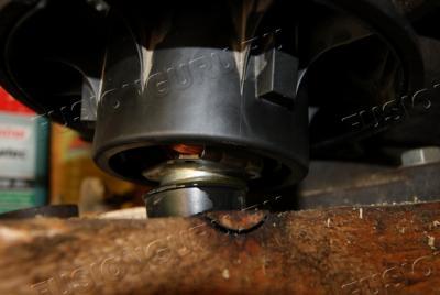

Да, я тоже мучился с этим вентилятором! Только кажется мне, не особо смазывание помогает.

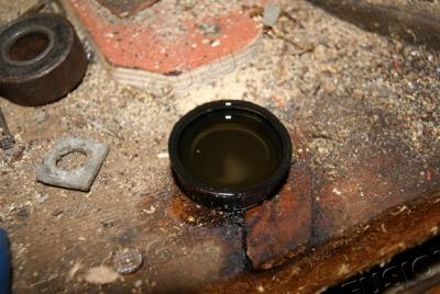

Налил масло в крышку из под чего-то, дело было в гараже.
Поставил моторчик на пару суток в масло.
Типо смазал. Но подшипник не разборный. Но вроде не свистит. Вроде. Не свистит. Или вроде?

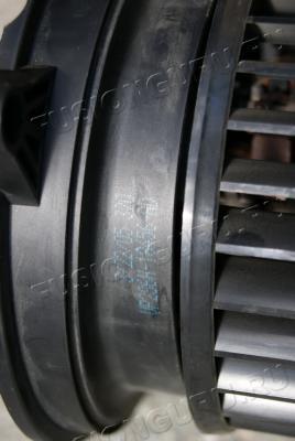

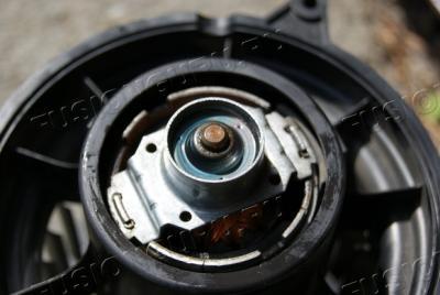

Вот так у меня он выглядит.
Номер не очень, но можно прищурясь.
Он же на месте

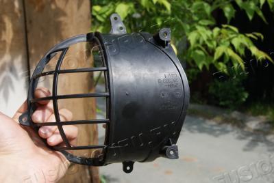

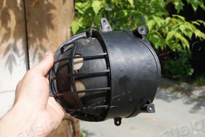

Забрало меня очень впечатлило!
Не хватает копья и коня.
Надо же как придумали!!!
Он же на месте
- Сообщения: 4957
Re: Разборка и смазка моторчика вентилятора отопителя.
Задумка достойна нобеля. Только сделано хлипко. В два раза толще сделать - и климат-контроль стал бы вечным.

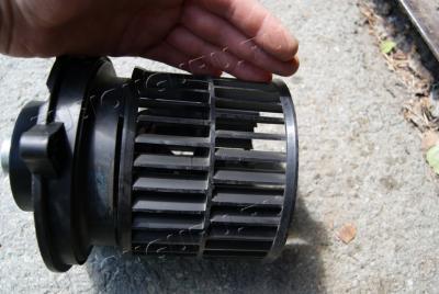

Процесс разборки
А может это он поёт?
Процесс разборки
