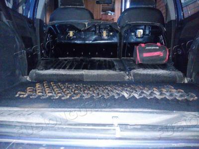

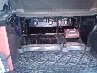

Не знаю отличие или нет, но вроде кто-то писал, что у рестайла сидения складываются ровно в пол, у дорестайл складываются не совсем в пол, см 5 торчат

Re: Различия рестайла и дорестайла
везде в пол. надавить надо и утапливаются.
- Сообщения: 16793
Нет. В дорестайле совершенно ровно, а в рестайле как ни утапливай ступенька присутствует. Разница в толщине между полноразмерным колесом и докаткой.Puwistiy писал(а):везде в пол. надавить надо и утапливаются.
Насчет дорестайла несогласен. Там ровного пола увы быть не может. Основная проблема в том, что верхняя часть спинки заднего сиденья будучи опущеной упирается в выштамповку пола под бак. В рестайле скорее всего причина будет той же самой.Dima! писал(а):Нет. В дорестайле совершенно ровно, а в рестайле как ни утапливай ступенька присутствует. Разница в толщине между полноразмерным колесом и докаткой.Puwistiy писал(а):везде в пол. надавить надо и утапливаются.
- Сообщения: 16793
По крайней мере на моем именно так и было. Разница если и была, то не более 2-3 мм. по уровню.eivlev писал(а):Насчет дорестайла несогласен. Там ровного пола увы быть не может
