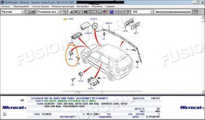

Доброго времени суток. Подскажите пожалуйста где именно должен стоять передний датчик удара. Машина Ford fusion 2007г.в.
Re: Краш сензор (Датчики удара)
V@NE$, на рестайле его нет.
*Casper*, просто по программе он есть
Re: Краш сенсор (Датчики удара)
V@NE$, не путаешь с датчиком резкого замедления? Он в блоке SRS стоит. При сильном лобовом по сути подлежит замене с блоком.
Добавлено спустя 27 секунд:
У меня есть проводка от рестайла. Датчика спереди НЕТ!

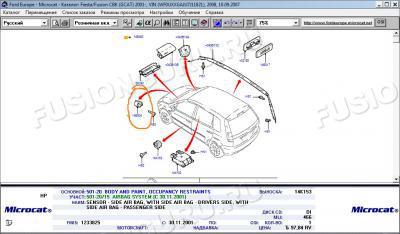

Это боковой датчик со стороны водителя.V@NE$ писал(а):Вот его номер: 1233824.
Его брат 1233825 ставится со стороны пассажира.
Ну видимо у создателей не хватило фантазии.V@NE$ писал(а):а почему он изображен как фронтальный датчик?,
А вот там, где показан пассажирский. Слева в пороге со стороны салона под обшивкой, под средней стойкой, чуть ближе к передку.V@NE$ писал(а):ты не мог бы подсказать где конкретно он должен стоять.
Обрати еще внимание, что на рисунке праворулька. Хотя это не так важно.
