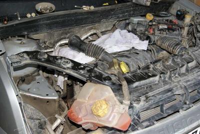

Ну, разъём не видно было... Теперь понятно, а то я его щупал-щупал, хотел уже зеркалом воспользоваться! Продолжу.

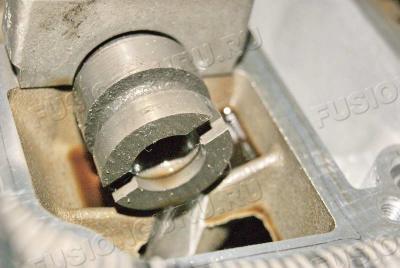

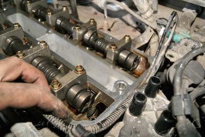

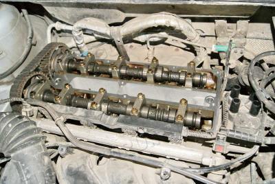

Вот как 16-ти клапанный механизм выглядит под крышкой.
Со стороны батареи.
Вот в эту прорезь должна попасть пластина.

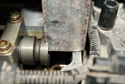

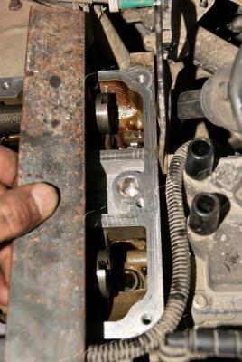

У меня был кусок стандартной полосы 40х4 мм, я стал его примерять, покрутив ступицу по часовой стрелке, так что прорези в распредвалах встали вертикально. Видно, что надо срезать 3-4 мм, чтобы немного заузить полосу. Или открутить кронштейн, позади пластины, который видно на общем виде на фотке выше.
Прикинул так и сяк, гирю надо пилить, тьфу, пластину.

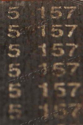

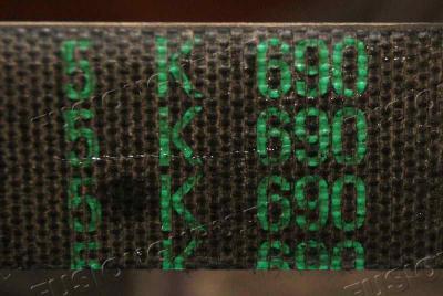

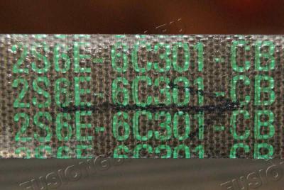

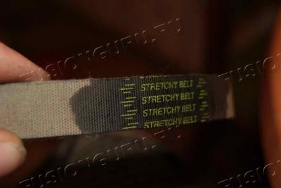

А теперь про старые ремни агрегатов. Вот смотришь на ремень сверху, открыв капот, и думаешь, какой купить? Вот бы маркировку на старом фирменном ремне посмотреть, а её нет, стёрлась. Оказывается, она не стёрлась! Надо взять мокрую тряпку и провести по ремню, и чудо. Переписываем надписи и топаем в магазин. Глядите, это короткий ремень гидроусилителя руля (вроде не путаю?) :
Добавлено спустя 4 минуты 40 секунд:

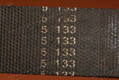

Это как я понимаю, 5 ручейков и 690 мм
А мне продали 692 мм. Думаю, не критично?
Вот она фирма, даже штрих код есть. Всё тот же Моторкрафт.

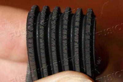

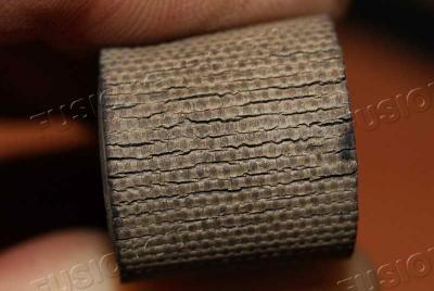

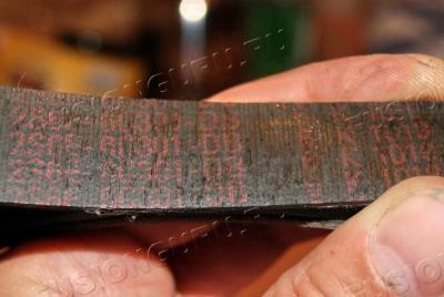

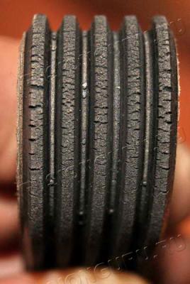

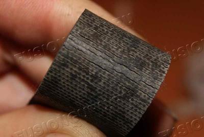

А вот износ с 2005 года, 106 тыс. км.
Внутренняя сторона. Небольшие трещинки, видно как в ремень воткнулись мелкие-мелкие камушки.
Внешняя сторона. Тоже слегка потрескался. Но я бы, если бы не ремень ГРМ, ещё ездил, ездил и тыщ 50 точно бы наездил.

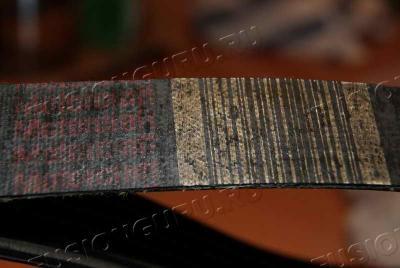

Добавлено спустя 51 минуту:

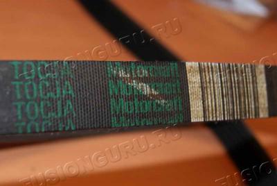

Вот второй, длинный, на гену, кондей и помпу. Тоже всё читается, если приглядеться. 6 к 1019
Тоже не скоро порвётся.

Arsen, ну ты пластину-то обработал?
А то может "родным" инструментом для фиксации валов воспользоваться.

fidel1970 писал(а):Arsen, ну ты пластину-то обработал?
пластину так сказать втыкаем в распредвалы со стороны АКб, а углубление в пластине для чего? что бы она не убежала?
это первый вопрос человека который ни разу не видел как меняется ГРМ.
и второй.
оставшиеся 2 необычных болта применяются для фиксации коленвала? почему 2 болта? или один подходит как раз для пластины в отверстие с краю?
извините за глупые вопросы если че "я не волшебник, я пока учусь"
:hat:
Сообщения: 16753
Re: Проверь ремень ГРМ!
#54 Сообщение Dima! » 31 июл 2011, 13:56
LipSer писал(а):оставшиеся 2 необычных болта применяются для фиксации коленвала? почему 2 болта?
Насколько я понимаю процесс черным большим блокируется коленвал а светлым маленьким натяжной ролик.
Пластнина должна войти в соответствующие прорези распред-валов. А вырез на пластине должен придти на соответствуюший выступ окантовки блока перед валами.
