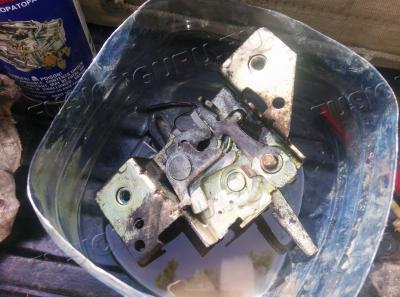

#59 Сообщение *Casper* » 14 июн 2016, 16:08
Хмм. Мысль. Чистить с пристрастием - это я пробовал, а вот перекосы - хорошая мысль.
Добавлено спустя 53 минуты 36 секунд:
Взял другой замок, помвл. Вопрос чем бы его сейчас лучше смазать

Сообщения: 11368
Re: Уход за штатным замком капота
#60 Сообщение timoha-07 » 14 июн 2016, 20:50
Шеф, сам капот не ушел с родного места, посмотри по зазорам и фарам. Гайки на шарнирах могли ослабнуть и капот чуть съехал, серьга под замок встала косо.
А мазей куча - "от белой грязезащитной", до суппортовой ( плохо смывается дорожной водой).
