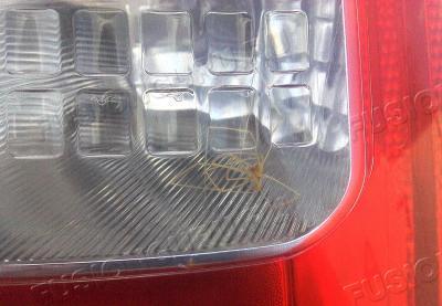

А у меня в заднем фонаре пассажир катается:
Как он туда попал? Воды в фонарях никогда не наблюдалось.
Разбирать фонарь опасаюсь - вдруг нарушится герметичность.
Все лампочки пока горят.

Aleas, задний фонарь имеет вентиляционное окно.
Отогни ковролин в багажнике и глянь на просвет.

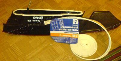

Привет, тоже заюзал резинку от окон, только сдуру купил пофиль P, хотя удобнее D.

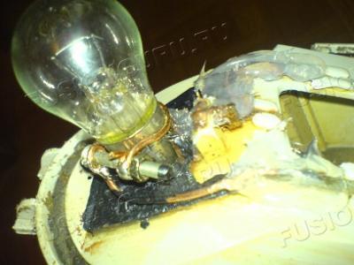

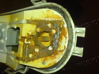

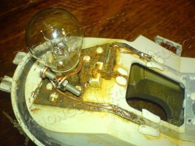

Перестала светить задняя противотуманка, открыл фонарь и еле вынул лампу: лампа нормальная, просто патрон напрочь сгнил.
Пришлось чинить. Цинк подзачистил и долго лудил с канифолью, но залудил.

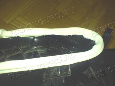

Уплотнил фонарь и плату резинкой для окон, причём не укладывал резинку в канавку, а прорезал резинку посередине чтобы вместо буквы D (у меня она вообще P) была буква U. Лучше покупайте профиль D.
Эту резинку надел на фонарь, причём загибая так что липучка резинки немного фиксировала её на пластике.
Именно такой подход самый оптимальный: протекание вообще исключено.
Штатную чёрную резинку из канавки НЕ вынимал. При этом надевается на фонарь не туго, то есть пластмасса не перенапрягается.
Отремонтировал патрон, вставил лампу, вставил плату в фонарь.

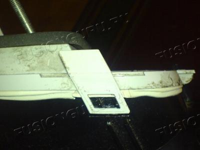

GluMo писал(а):есть ли у кого макет для вырезки по размеру этой прокладки ?
Так вот же макет на фото - прям с него и срисовать... или я чего-то не понял?

Я все прокладки заменил аналогом - оконным уплотнителем - и в корпусе фонаря, и те, что к кузову прижимаются. Пока всё сухо.

Приходишь в любой магазин резины и покупаешь листик пористой резины. Бывает 4 и 6 мм толщина, я купил 6 мм - только такая была, приложил старую, шариковой ручкой обвёл, добавил ещё 3-5 мм по краям вширь чтобы была прокладка пошире, иначе будет так же затекать вырезал. Одна из 3-х дырок не нужна - та, которая сверху, зачем она - я так и не понял.
Езжу с такой новой прокладкой уже 2-й или 3-й год - всё зашибок. А до этого аквариум был. Жаль ты в моск области, я бы тебе поллиста отдал - валяется до сих пор.
