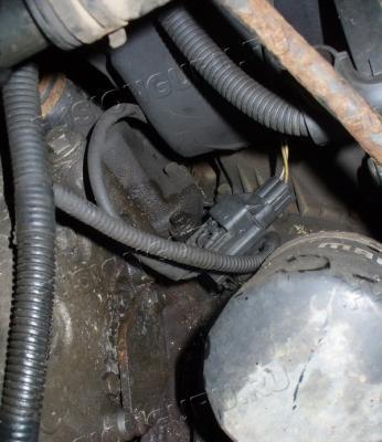

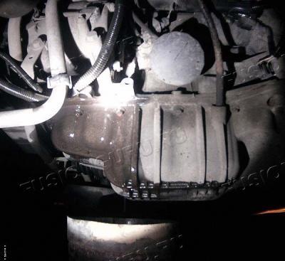

... вот и меня постигла очередная беда.... :weep:
сначала понемногу уходил антифриз. даже незаметно было - куда девается. доливал где-то стакан в неделю.
праздники... доливать пришлось стакан в день. лужица под капотом в районе ремней.
и вот сегодня при езде указатель температуры резко подскочил на максимум, загорелась лампа-"термометр".
тут же - на обочину и под капот. а в бачке - только бульканье и пар. :(
в режиме "паровоза" (заливаем-едем-заливаем-едем-заливаем-едем) дополз до гаража. обсох от луж, и вот что видим:
помпа? пробег как раз ориентировочно 200-220 тысяч....
Re: Система охлаждения
#44 Сообщение *Casper* » 06 янв 2014, 23:45
Либо помпа, либо корпус термостата.
#45 Сообщение Nikson1600 » 06 янв 2014, 23:49
да, забыл сказать - мне кажется, что именно с той стороны появился скрежет, которого раньше не было. именно поэтому я и склоняюсь к варианту с помпой. может, рискнуть, завести с целью послушать - хуже по идее уже не станет. заталкивал в бокс уже руками (до дальнейших рекомендаций).
UPD. а, зато когда понажимал на толстые шланги к радиатору, где-то там в районе помпы-термостата булькало, хлюпало и течь начинало намного сильнее. это вроде не очень похоже на помпу... вероятны обе поломки сразу?
UPD. завтра сниму фару, возможно, станет видно получше. сверху и снизу не видно точно что течёт :(

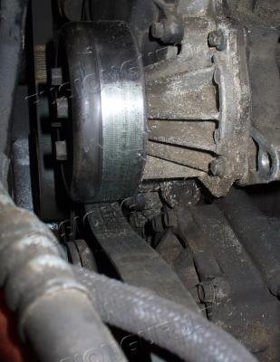

#49 Сообщение Nikson1600 » 07 янв 2014, 21:43
благодаря теоретической подготовке на форуме сегодня хоть знал куда смотреть.
снял правую фару, генератор. вид на внутренности открывается шикарный....
взял нормальный фотик (вчерашний "кошмар" - с регистратора). заснял такую красоту:
крышка термостата мокрая, помпа и всё под ней - сухое. :rotate:
завтра переходим к водным процедурам!

#54 Сообщение Nikson1600 » 08 янв 2014, 14:29
petrovii писал(а): Вопрос: реально ли при подтеках крышки термостата попадание жидкости на ремень (задувать например), или это по-любому помпа?
я чуть выше в теме выкладывал свои фотки - у меня однозначно под помпой сухо, а под крышкой термостата - мокро.
думаю, задувать на ремни в такой ситуации вряд ли будет.
пока не залезешь - ничего не увидишь. за полчаса уложитсья можно, тем более что ремни уже сняты :)
UPD
Определить визуально нереально, так как при неполном обрыве ремня жидкость раскидало по двигателю.
всё вытереть, дать высохнуть, залить воду (дистиллированную) и посмотреть откуда течет. даже заводить не надо будет.
