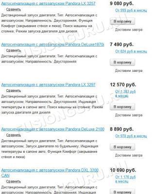

Можно пояснить, что там устарело и на что старение повлияло? изменилась взломоустойчивость в новой сигналке в лучшую сторону (модель 3297)? может дальность брелка увеличилась? что там появилось такого чего нет в 1800, 2100 и 3300, если сравнивать сигналки с кан шиной. Просто хочу понять для себя, есть ли смысл переплачивать за более новую модель.*Casper* писал(а):user02, 3297 (и запуск есть и кан. На фьюже проверена. Работает отлично).
1800, 2100 и 3300 - устаревшие модели.
И если выбирать из так называемых новинок 3297 и 3257, то насколько тяжелее подключать 3257 (просто разница 3,5тр получается, стоит оно того?)
Сейчас стоит старлайн А8 с АЗ, проблем с ней нет вообще, за минусом того, что при большом скопленнии машин не с первого раза с брелка сигнал пробивается, ну и взломоустойчивость канала хромает.
Re: Какую сигналку ставить на Фьюж и чем дополнить?
Шифрование в новых надежнее - это первое.
А старые - мало того, что сняты с производства и гарантия на них по выпуску ставится, так еще и комплектующих не найти. Скажем потеряешь пейджер - хрен найдешь. Новые и настраивать удобнее. Комп подключается напрямую без доп адаптеров.

Уважаемые друзья! Что поставить с автозапуском недорогое но надежное и где в Москве лучше?
Alister
- Сообщения: 7869
- Откуда: Белгород
Это ИМХО взаимоисключающие понятия.Настасья писал(а):с автозапуском недорогое но надежное
Ford Focus II AT 1.6
Настасья, pandora LX3055
