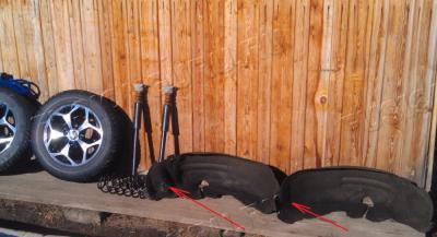

У меня на 3 месяце владения, года почти 3 гола назад, оба валенка протерло, на резине 195/60 r15. Отбойники были целые, они до сих пор как новые.
Грузанул хорошо тогда машинку. Да и бывает частенько вожу тяжелое, свой дом, хозяйство и все такое.
Проставки помогли, сзади 30мм поставил, теперь даже на 195/65 r15 колесо до валенка не достает.
Но до сих пор зашить руки не доходили, снял сегодня как раз локеры, под одно безумное дело
Думаю, чем завтра зашивать буду.
