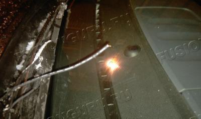

С утречка, откопав машинку из сугроба, решил таки выяснить причину отказа в работе обогрева пассажирской щётки...
Отсоединил разъём, включил обогрев и замерил напругу на штеккере.
Индийское жилище! U=0!
Пошёл по цепи... и вот она:
Вчера, как раз была мокрая метель и можно было воочию сравнить обогреваемый "дворник" со штатным.
- Сообщения: 42215
Дим, подробнее в каком месте и какова причина
Re: Дворники с подогревом - еще один гаджет
В аккурат посередине провода на пассажирский дворник.*Casper* писал(а):Дим, подробнее в каком месте и какова причина
Предположительная причина - жёсткая фиксация хомутами провода на внутренней части поводка (надо было чуть слабину при затяжке ленточного хомута дать, чтоб свободный ход был).
Задубевший на морозе провод скорее всего был прихвачен куском льда.
Видимо при включении стеклоочистителей его и оборвало...
На действия "пионерских дружин" не похоже - провод именно оборван поводком, а не обрезан вручную.
Вот терь думаю, как лучше - снять все крепления, вытащить провод, притащить домой и спаять/изолировать или прям на машинке после скрутки, в термоусадку заплавить?

fidel1970, если в боксе, то можно и на месте, ты уже придумал чем залить место спайки? На улице - хорошо не прогеешь, особенно на ветру.
При какой температуре лопнул?
А то я пока с изоленты не сходил. Лениво до жути туда лезть. Я даже сами дворники не одевал

Да он и щас, при нулевой температуре дубовый... это я про провод.*Casper* писал(а):При какой температуре лопнул?
Думаю сделать простую петлю, чтобы обеспечить свободу перемещения провода.
Но, лучшим вариантом, считаю, надо заправлять провода, которые лежат в корыте под "жабо" в гофрированную оплётку большего диаметра.
