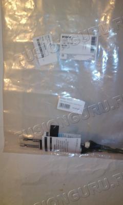

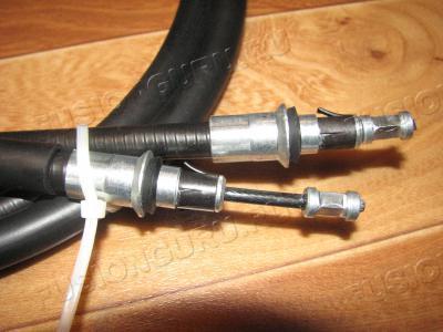

Если кому интересно, ниже фотки троса NK 9025116. По штрих коду, изготовлен в Дании. Выглядит культурно вроде.

Zilant,фоты ни о чем. Вернее - что то "не ладное в Датском королевстве" :D , фигли без упаковки, на хомутах? ;) А чего короткие не прикупил?.. Пожалеешь. И главное чтоб парные не длиннее родных были .

Так эта в пакете родном не видно же. Могу и пакет на карточку снять, он такой весь с замком и ручкой.
Фото для интересующихся выложил. Могу замерить если надо :P

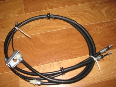

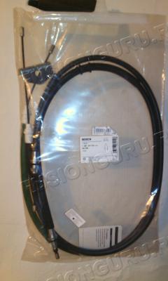

Выглядит вот так.
Правда через пакет, не хота распечатывать почем зря.
Но суть. На родном тросе у меня такая вот хренька порвалась и трос стал замерзать. Поставил неоригинал - такой же, без сгонов - не помогло. Все равно мерзнет. Купил в итоге оригинал, да еще из отказных и по бросовой цене, а поставить не успел - заменил коробку и трос теперь не нужен.

Casper, посмотрел твои фото (можно на ты?), посмотрел на свой трос. И у моего троса есть подобная фигня:
зазор между бобышкой и оплеткой не более 1 мм.
А никто рационализаторское предложение не делал? Чтобы открытый конец закрыть резиновым шлангом или гофрой для проводов?
Timoha-07 Честно говоря не очень понял, попробую по месту разобраться :friends:
