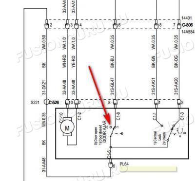

Парни, а вот вопрос к тем, кто разбирал замок до самого концевика.
Судя по схеме, у концевика ТРИ контакта: центральный, НЗ и НР. Вопрос такой: тот третий контакт ("0"), что показан на скрине красной стрелкой, он в действительности на микрике есть, или там тупо два и все??
Хочу замутить подсветку зоны посадки, посему ищу "хвост", который даст мне сигнал, что дверь открылась. Если этот вывод на концевике есть - можно взять "0" с него в момент открытия двери - вообще просто будет.
Я так понимаю, что лезть к ногам 33972 не вариант, ибо может начать чудить. Хотя, к этой линии можно подвесить ЧТО-ТО (пока не решил, что) с максимально высоким входным сопротивлением. Как вариант, что-то из логики КМОП-микросхем, скажем, 561 серии... И это сильно помешает нормальной работе 33972? :mda:
Подкиньте идею, откуда цепануть такой сигнал (желательно в двери, дабы не тянуть через колодку очередной доп.хвост). :umnik:

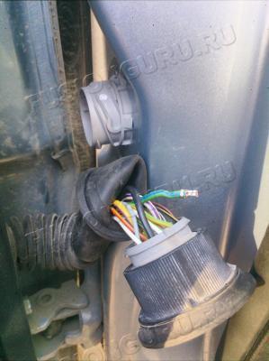

Через полгода после установки конденсаторов опять начались глюки при закрытии. :( Поэтому "прожег" контакты переменным напряжением 12 В через автолампочку указателя поворотов. Сопротивление между контактами пассажирской двери 2 и 6 уменьшилось с 1,9 Ома до 1,1 Ома. На водительской (она работала нормально, но решил и там обработать контакты замка для профилактики) как было 1,1 Ома, так и осталось.
Но в фишке водительской двери обнаружился вот такой "колхоз" :eek: :
Что бы это могло быть? :unknw: В руки электрика машина попадала только дважды - когда устанавливали сигнализацию, и когда устанавливали доводчики на стеклоподъемники. Причем оба раза у фордовских официалов!
А здесь какие-то два провода тупо протянуты через расковырянные отверстия в контатной колодке... :mad:
Если кто чего знает - подскажите, плиз... :hat:

Сообщения: 1006
Откуда: Москва и Долгопа
Концевики замков дверей.
#80 Сообщение svita2000 » 24 сен 2018, 17:00
tanger писал(а):
23 сен 2018, 23:51
Насколько я помню, изначально в Ford Fusion Core нет ни электро стеклоподъемников, ни центрального замка, значит как минимум два провода в дверь были заведены в сервисе (у фордовских официалов!). Ну, а контакты в разъем устанавливать - это не их забота. :rolleyes:
