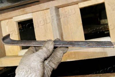

Внутренний шрус снимал так.
Изготовил спец. инструмент.
Чуть-чуть сдвинул шарнир монтировкой, а потом применил загогулину из полосы.
Корпус коробки очень-очень мягкий, подкладывал щепку под самопальную монтажку.
Покручивал и поддёргивал за корпус шарнира одной рукой, а другой давил на монтажку. Шарнир вытягивается "вязко".

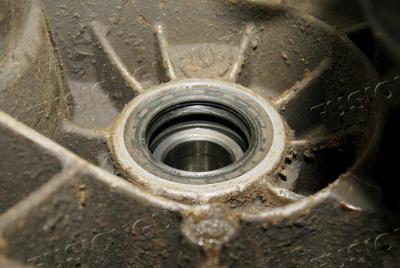

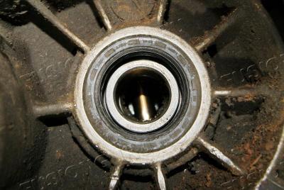

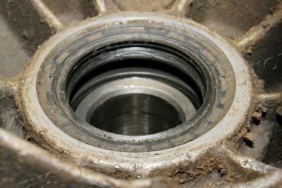

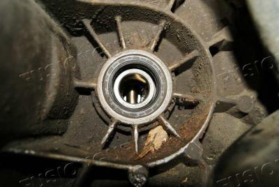

Ну, хочу спросить, во-о-о-от. В "сальник" попала грязь при демонтаже привода колеса, полюбому. Не потрёт ли вал привода частицами песка? Очень правильно менять эту манжету при соответствующих операциях, как написано в инструкциях. Но всё же. А если снять манжету и промыть в бензине? Или не снимать, а поставить так? Манжету излохматит грязью. Рано или поздно. Вынуть, поставить, промыть? Или не париться и забить?
Сообщения: 13660
Re: Пыльник шруса !
#62 Сообщение Сергейsp » 27 май 2013, 19:49
Arsen, если снимешь, по любому менять придётся, изорвёшь, деформируешь.
А как грязь внутрь через сальник попала?

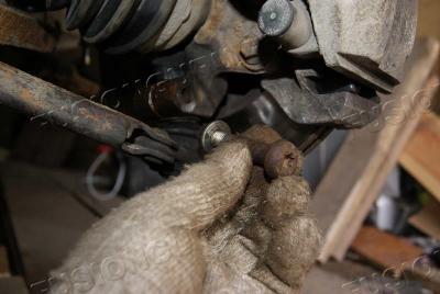

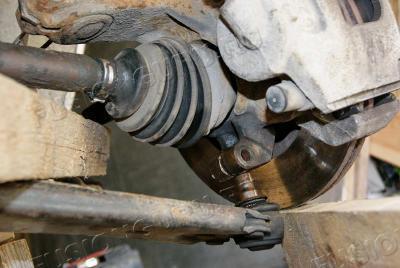

На фото шарнир рулевой тяги.

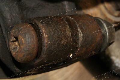

На фото шаровая, молотком не выбивал. Брызгал WD-40. На фото видно, что палец шаровой не имеет конуса, как на русмашинах. Ржавеет только стяжной винт. За использование молотка - расстрел на месте, мастера блин. Со статьёй в "литературе" не согласен.

Манжета сложной конфигурации. Грязь туда попадёт при монтаже привода. Протереть её довольно-таки сложно.

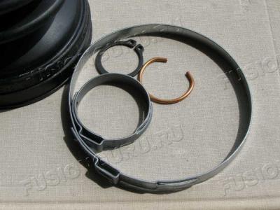

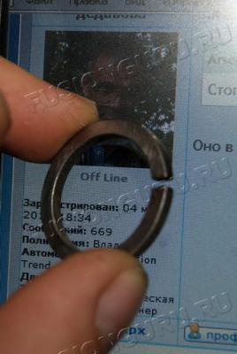

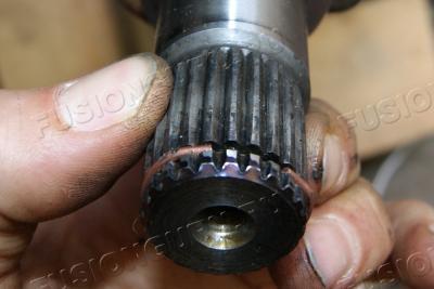

Медное стопорное кольцо. Только на левом приводе.
Стопорное кольцо менять, не менять? Или пофигу?

Arsen писал(а):Стопорное кольцо менять, не менять? Или пофигу?
Оно в комплекте с пыльником идет, помнится. Менять. А на Ниве я ставил старое и ничего, служило.

На ниве оно подикося такое:
Это от девятки - стальное. Фаски есть.
А тут медное, хм. И износа не вижу, инте-е-ересно. А без пыльника не продаётся?
А фото нового есть?

Вот такой комплект был

#71 Сообщение Arsen » 28 май 2013, 12:20

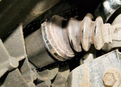

Ага, форму понял. Спасибо. Но пыльник, к сожалению, целый. Давит смазку из-под хомута на привод. Хотел заменить только хомут.

Смеялся долго. Монтажка прогибается, не то что отвёртка.
Конечно если в не творческих руках отверткой работать как монтажкой. Попробуй подбив рукой( :lol: ) под отбортовку сальника, провернуть ручку отвертки ( и говорил уже не с одной поставки ( позиции, места и т.д.).... А так сдуру можно и стеклянный "корпус кавернозус" сломать :lol: Тож самое и про молоток. И все-таки стажной болт шаровой ( такой ржавый ) и без молотка вылез? :smirk: - "трындеж, коптёж и провокация"(с)
Манжета как манжета, проста. А после снятия привода шлицы вала "прятали".. например в ветошь? Откуда грязь?

Да и на кой менять стопорное колечко ( которое стопорит в коробке). Три снятия приводов и всегда на левом старое кольцо ( на правом его нет) :smirk:
чуть творчества и берешь поролон его в полиэтилен, все это в отверстие сальника и воздухом, карбклинером, ротом...

Arsen писал(а):И все-таки стажной болт шаровой ( такой ржавый ) и без молотка вылез?
Взял торкс и покрутил туда-сюда, предварительно побрызгав вэдэшкой. Вытащил двумя пальчиками - нежно и любя.
Винт этот, кстати, здорово ржавеет. Тут я с тобой согласен. А вот стучать по резьбе - не согласен. А-а-а, по чужой машине стучать молотком можно, по своей нельзя. Хе.

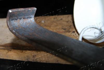

timoha-07 писал(а):Попробуй подбив рукой( ) под отбортовку сальника, провернуть ручку отвертки ( и говорил уже не с одной поставки ( позиции, места и т.д.)....
Представляю как там всё после этого исковыряно. Металл корпуса коробки очень мягкий. В гараже нашёл съёмник, кажись от москвича, только как им воспользоваться не понял. Позже сфоткаю. Типа двух длинных зацепов на планке с болтом.

Так ребята. Я подозреваю, что это зависит от места проживания. И не меняные ли запчасти у вас? Я говорю про то, что стояло с завода. У меня ржавым и сильно разъеденным был только стяжной винт.

А судя по фото с болтиком (героем последних топов) - "расщеперка" которую он стягивает покоцанная. Снимали кулак значит. Потому и пальчиками сделал :)
Но для снятия молотком я накручивал удлиненную гайку ( после изламывания биты торксовой и головки воротка.
По сальнику. Позырь его конструкцию: в отбортовке сальника "арматура" стальное кольцо. Когда поддеваешь отверткой ( с проворотом) он "идет" а потом как монтажкой :D Да несколько "коцок" остается но в нерабочей зоне.
И что мешает из отвертки сделать типа съемника для ШРУСа, тобой показанного :) . Ведь монтажкой под отбортовку не залезешь, воть и тянете до усери за резину...

Я фоткал уже разобранное, небольшие следы конечно же остались.
Отвёртку не портил, сделал съёмник из полосы. Глядя на москвичёвский съёмник.
А за советы спасибо.
