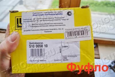

Этой зимой РЦС- выжимной дает о себе знать звуками...сотни еще не прошёл..Ставил - 510 0058 10 :mad:

510 0058 10 - так его же весь форум себе ставит :)

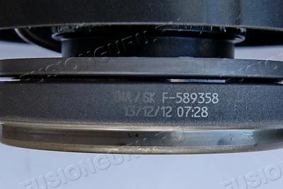

Так ребята я всё разведал. Не покупайте эти подшипники. Это подделка. Вот инфа от производителя.
http://www.schaeffler.com/content.schae ... d=30603584
Добавлено спустя 23 минуты 5 секунд:
Ина - идёт на...
Так, буду ставить третий подшипник.
