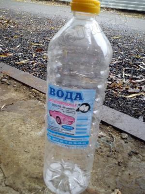

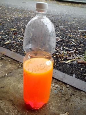

я тоже с наступлением холодов заметил, что атифриза в бачке меньше чем отметка MIN(так как автомобиль достался от тестя, соответсвенно я знаю что и где залито), заехал в магазин специализурующийся на фордовских запчастях, купил концентрат за 300 рублей
затем заехал в обыкновенный автомагазик "авто - ашот" купил водички дистилированной 1 литр за 18 рублей
затем заскочил в гараж и провел таинство "скрещивания" водички и концентратаи вот у меня какая "ЮППИ" получилась
конечно я слегка стреманулся "это" заливать, но потом изучив баночку из под ОЖ и вспомнив, что цвет жидкости не имеет значения залил до отметки MAX
и вот столько у меня осталось!на будущее!

Ареометром проверял ?
У меня чет при смешивании 1к1 получилось около -35 , вместо обещанных -37 :( http://www.fusionguru.ru/forum/viewtopi ... 97#p218097
Пришлось развести большей концентрацией антифриза :( Хотя жидкость 1 в 1 по цвету (светло розовая), что и была залита.

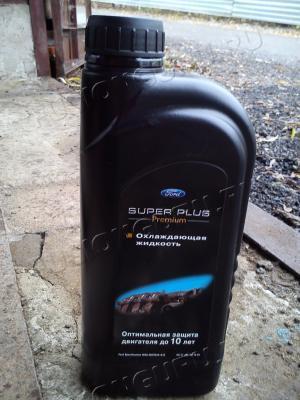

На ТО мне оставили неполную банку с антифризом Ford Super Plus Premium.
Нужно долить его в бачок.
Нужно ли мне его разбавлять? Это концентрат, или уже разбавленный с водой?

НачТех писал(а):А на банке что написано. Концентрат?
Да, концентрат. Банка такая же как на фото в начале страницы (только этикетка на немецком).
Попробовал небольшую часть разбавить с дист.водой, цвет остался таким же, только стал светлее -
прозрачно светло-лиловый антифриз. Странно, что такое различие с антифризом в начале страницы (который цвета юппи).
Буду считать, что у меня концентрат.

А антифриз на цвет не смотри. Бери ареометр и замеряй.

Сильно кретично +/- 2 градуса цельсия? В -35 градусов может по мимо антифриза масса других проблем возникнуть.
Добавлено спустя 3 минуты 27 секунд:
меганачкар писал(а): и вот столько у меня осталось!на будущее!
У меня точно также получилось когда забодяжил ОЖ. Остаток слил в пустую бутылку концентрата ОЖ. Удобно красиво и все надписи есть, а то мало ли, вдруг за юппи примешь и выпьешь эту цветную воду. :D

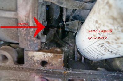

В последнее время часто приходится подливать антифриз.
Заметил место утечки:
Проблема в прокладке?

:yes: И крышку термостата торцануть не забудьте ( на стекло приложте, увидите).
