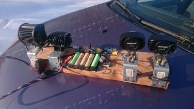

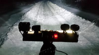

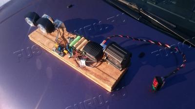

Это еще не самый колхоз.
Вот самый треш :lol:
Не знаю, стоит ли сюда выкладывать, пока просто дам ссылку https://www.drive2.ru/l/494736802863644721/
У кого будут предложения как еще оттестировать эту светящуюся доску, предлагайте.
До весны пока играюсь.
Потом будет дербан, предположительно две фары пойдут на головной внедорожный свет, одна назад и одна на кроссовый мотоцикл.

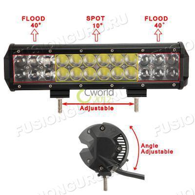

Хотя до этого есть желание еще сравнить с балкой типа

если по ссылке ближний свет горит, то слепить они будут прилично.
Re: Фары головного света
#605 Сообщение avtopilot18 » 12 фев 2018, 06:20
Ага, и на коробке написано- Off-Road не для дорог общего пользования... Потом можно не удивляться, когда на трассе какой-нибудь дальнобой в ответ свою "люстру" включит...
