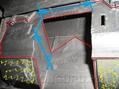

sansan писал(а):При чем тут "коза"
Вход печки и выход "козы" одинаковые. ;)
Просят "синенькие" размеры, Дим ты ж на этом собаку, тьфу, козу съел. :)

Саш, собаку с козой я давно ел, потому и размеров не помню...
А ты давай в сарай холодный дуй - размеры кто человеку обещал? :)

#666 Сообщение sansan » 25 окт 2014, 20:12
Finger писал(а):Ребята. Может кто нибудь указать "голубые" размеры? :)
Заранее благодарю.
Ширина 70мм, глубина 46мм. :smirk:

Re: Обогрев ног задних пассажиров [оформлено]
#667 Сообщение fidel1970 » 25 окт 2014, 20:43
sansan, молодец! :beer:
А теперь давай Фингера пытать... на кой ему сдались голубые размеры? :mda:

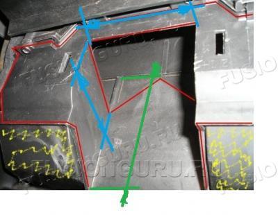

#668 Сообщение Finger » 27 окт 2014, 10:55
sansan Померяй пожалуйста.
Добавлено спустя 3 минуты 46 секунд:
Будем подбирать или делать переходник на гибкий шланг. "Коза" -не всегда доступна.
Поток воздуха к ногам задних будет сильнее , чем если брать из отверстий обдува ног водителя.
sansan , померяй еще и зеленый размер.

#669 Сообщение sansan » 27 окт 2014, 16:46
Finger, примерно 75мм, только на фотке уже вырезано, под "козу".
Если делать переходник, то лутше по месту, там пастик в виде крыши домика, как на фото по красным линиям.
