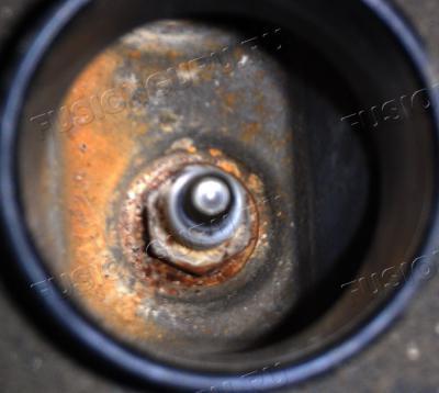

Кстати, по поводу скопления жидкостей в полости головки блока цилиндров. Недавно, при замене переднего сальника коленвала, я, выкрутив одну свечу, заметил, что гайка свечи вся в накипи как тен в чайнике. Остальные свечи такие же. Объяснил себе это тем, что при мойке двигателя много воды затекло в полость. Фьюжин-чайничек)

#679 Сообщение SAnat » 29 май 2015, 20:54
Свои свечи от предыдущего владельца я уже показывал тут
Сразу видно как человек следил за машиной :smirk:
Аж металл свечи рассыпался как труха ;)
