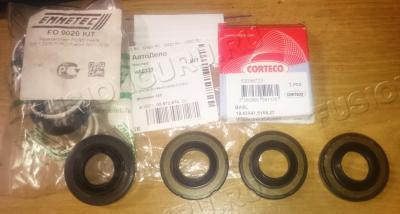

Кароче через 1,5 недели пришли сальники (деревня однако, 2 сальника за 540 руб, в экзисте 2 дня срок, шли до меня 1,5 недели).
Код: Выделить всё
Corteco 19036723B
19,43 * 41,51 * 6,27
HA0327 MOTORHERZ
20,60  *  41,3  *  6,50/8,00
Выглядят как оригинал форд (крайний правый).
У кортеко внутренний 19,43 (взят на случай обточки штока от ржавчины), у моторхерца 20,60 (заводской).
Взял трубу пластиковую водопроводную на 20, насадил на нее сальники, да они одинаковы по внутреннему диаметру :crazy:
Может конечно мне положили не тот сальник в коробочку кортеко, уже сталкивался, что магазины мухлюют и подкладывают более дешевые запчасти в коробочки более дорогих, но цена кортеко 240руб, смысл мухлевать :insane: .
Насадил все 4 сальника на трубу, все одинаковы, те что БУ конечно сели легче.

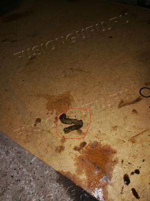

1. Спусти декстрон из ГУРа, покрутил рулем выгнал остатки.
Проблема №1: окончательно сдох быстросъем на обратке ГУРа, прожимается, но не разъединяет.
Меня это быстросъем вконец выбесил, и выломал кнопки и отверткой выдбил стопора.
Завтра поеду искать похожий, вряд ли найду.
Он отличается от топливного, диаметр больше.
В топливный не лезет.
Если ничего не найду загоню проволку мощную в места отмеченные стрелками.

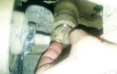

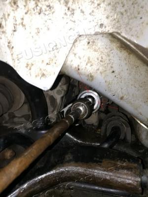

2. Лег под машину, возле опоры коробки передач, выкрутил пыльник.
Опора на картинке видна слева.
Пока руль заблочен замком зажигания, сорвал (открутил хорошим рычагом) под пыльником гайку на 15.
3. Зафиксировал руль и колеса, чтобы ничего больше не сдвинулось на время ремонта. И запомнил как стоял шток рейки в салоне, куда смотрел.

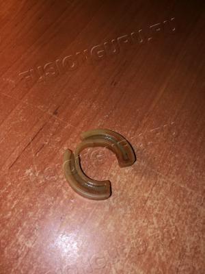

Снял с матами стопорное кольцо верхнего сальника.
Реально то еще ад, в позе буквой ЗЮ на холоде под педалью газа (тоже пришлось снять) выковыривать из глубин стопор сальника.

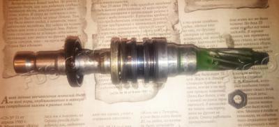

Вал отдельно унес на ремонт.

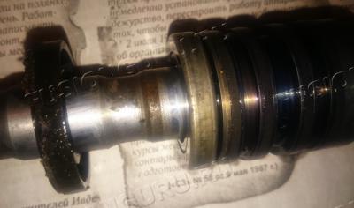

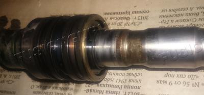

Вот он красавец :mad:
Место посадки сальника, ржавчина и глубокая шероховатость. Не удивительно что сальника хватило на 1,5 года.
Коррозия пошла под сальник и привет ;)
Проблема №2:
Надо выводить это место в зеркало. То есть зажимать вал в дрель, фиксировать ее на кручение и полировать наждачкой потом войлоком.
Но..... глубокие канавки в месте где сальник стоит. Снимать надо десятки мм :weep:
Я то расчитывал, что Corteco 19036723B будет на 1 мм уже , а он такой же.
И вот не знаю, как теперь получится в итоге :(
Вал то выведу в зеркало в месте сальника, снять придется прилично металла, не прослабнет ли сильно сам вал и не будет ли балтаться сальник в итоге.
Вот думаю чего делать то :wall:

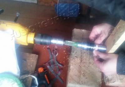

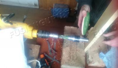

#670 Сообщение SAnat » 06 дек 2017, 13:46
Пока не стал цинковать.

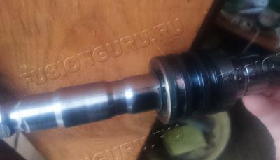

Изобразил станочек из дрели.
Отполировал вал наждачкой и войлоком с пастой ГОИ.
Я остался доволен:
- снялось не много металла,
- канавки в металле ушли,
- поверхность стала почти как зеркало.
Так как металла ушло немного решил не мудрить , а собрать так и обработать против ржавчины посмотрим насколько хватит ;)

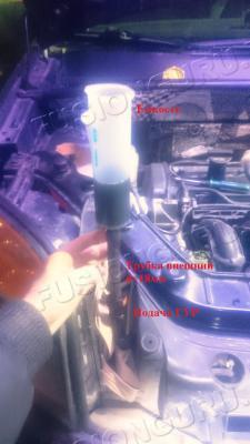

Для начала как делаю я прокачку гидрача.
Сразу скажу я всегда вывешиваю передние колеса в воздух, чтоб легко крутить руль.
-Заливаю в подачу насоса жижу,
- обратка рулевой рейки отсоединена, под ней чистая емкость,
- ничего не мешает выходить воздуху и жидкости из рейки через обратку,
- я соответственно подливаю жидкость в шланг подачи насоса ГУР, товарищ крутит руль от упора до упора, и обратно,
- таким образом сначала вытесняется воздух, а потом воздух с жидкостью, все выходит через шланг обратки ГУР
- так мы вливаем 700-800мл жидкости, через обратку уходит где-то 200мл, которые потом сливаются в бачек.
Это способ гарантирует высокое качество прокачки, и отсутствие воздуха :up: и только его я рекомендую :)

SAnat писал(а):На самом деле абразива почти не было, если только нано-слой.
У, такой маленький а уже всех обманываешь. И не мыл стало быть. Да и бесполезно туда с семью очами воздуха лазить. Оксид хрома с пасты в углах железяки (там где масло))) наглухо засел. Надо было хотя бы малярным скотчем обмотать. Культур-мультур млин.
Да и долгие шаманства с изгнанием воздуха из системы -пустое. Если все штатно(с состоянием системы), то по окончании пенообразования в бачке гидравлика без воздуха, т.е. усилие на рулевом колесе не будет меняться в сторону "легкости". Да и суждения что фторопласт с фордячего завода круче иных фторопластов. Размеры сравнивал (аналог и б/у родные)?
Re: Рулевая рейка
#674 Сообщение SAnat » 14 дек 2017, 16:24
timoha-07 писал(а):У, такой маленький а уже всех обманываешь. И не мыл стало быть. Да и бесполезно туда с семью очами воздуха лазить.
Вполне вероятно, что обманываю сам себя и других.
Конечно частички могли остаться, особенно под стопором.
Аааа блиииин и так сойдет :lol:
Буду я там стараться вымывать до микрон все, пусть будет в 800мл. масла частичка пасты гои, честно сказать не особо и расстроюсь если насос с рейкой помрут.
Когда работаешь в -10с на улице, как-то уже идеальным качеством работ готов жертвовать.
А так поживем увидим.

Привествую всех, подскажите как правильно называется эта деталь ? Втулка рулевой рейки или сальник ? на первом фото указал где она должна быть, а на 2 фото оно и есть. И подскажите какой номер чтобы заказать ?
Сообщения: 11368
Re: Рулевая рейка
#677 Сообщение timoha-07 » 24 мар 2018, 15:15
Тоже не знаю её полное название, но это типа втулка-демпфер, при максимальном вылете рейки влево предотвращает удары рейки о ее корпус. Справа в гайке латунный аналог, но там и плечо от рулевой колонки больше. Может у токаря проще заказать или аналог с нашемобилей адаптировать?
Hevian
Сообщения: 23
Зарегистрирован: 23 май 2017, 16:30
Полное имя: Nikolay
Автомобиль: FFn Plus
Re: Рулевая рейка
#678 Сообщение Hevian » 24 мар 2018, 23:47
timoha-07 писал(а):Тоже не знаю её полное название, но это типа втулка-демпфер, при максимальном вылете рейки влево предотвращает удары рейки о ее корпус. Справа в гайке латунный аналог, но там и плечо от рулевой колонки больше. Может у токаря проще заказать или аналог с нашемобилей адаптировать?
Спасибо за ответ. Пройдя по магазинам авто запчастей, узнавая что это за деталь, все пожимали плечами, просмотрев кучу видео по ремонту рулевых реек, и литературы на форуме, ни разу не увидел этой детальки. Сняв справа пыльник увидел, такую же пластиковую детальку. И вот вопрос, важная ли эта деталь ? место ли ей там ? или ее просто отложить и ехать посматривая уровень жидкости ГУР?
кстати наткнулся на этот сайт https://www.drive2.ru/l/474406557988160211/ там такая же беда
Сообщения: 11368
Re: Рулевая рейка
#679 Сообщение timoha-07 » 25 мар 2018, 07:16
Hevian писал(а):И вот вопрос, важная ли эта деталь ? место ли ей там ?
:D На вид "хилая" та деталь, стопорится в корпусе реи не надежно. Раз инженерами задумано - то там есть её место. Но! По "статистике" - (помимо моей версии демпфера) это "индикатор" того что рейке капец)))). И следующий элемент статистики ( не совсем достоверный))) сам два раза лазил в разные реи (Фьюжевы) в одной с завода были те шмычки в другой не было. В той что не было - работает прекрасно и далее без них. Возможно ещё как версия их назначения - оградить ход реи упором шарнира тяги в пластик - защитить зубчатую передачу или чтоб поршнем реи не расплющило сальники.
В любом случае при сборе рейки оценить крайние положения реи и понять нужен там тот демпфер.
