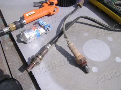

купили новый лямбда-зонд. теперь тоже встала задача выкрутить старый. Так никто и не ответил - как туда попасть. может головкой со срезанным боком для выпуска провода ?
по инструкции 1. провода нового зонда обжимаются к отрезанным старым проводам разъёма согласно картинки. цвет зависит от фирмы изготовителя.
2. в комплекте трубки для обжима и тюбик смазки для обработки резьбы перед установкой нового зонда.
