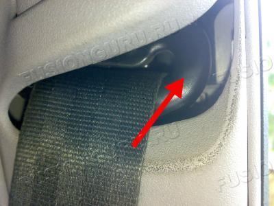

Достал меня этот стрёкот, даже проезжая по достаточно ровной дороге - дрррдзнь, дрррдзнь, дрррдзнь...
Кароче, разобрал стойку, нашёл причину, скрипо-дребезг устранил!
О чём и поведал в стаьте на сайте.
Гляньте у себя, если Вы обнаружите достаточный люфт в этом месте...
... знайте, левоухий сверчок вскоре даст о себе знать.
А если Вы достаточно часто возите пристёгнутых пассажиров на переднем сиденьи, то и правоухое "насекомое" к первому присоединится.

Другие фотографии разобраной центральной стойки, а также катушки ремня безопасности вы можете посмотреть в Альбоме.
