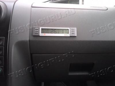

Так как инсталляция термометра вместо монетодержателя не удалась без вреда для последнего, а хотелось бы оставить возможность вернуть штатный вид для продолжения гарантии, например, решил пойти другим путем и.... разместил его в бардачке :rolleyes:
Наклеил на старую пластиковую карту и вставил в штатное крепление для карт на стенке бардачка.
Темдодатчик вывел под бампер рядом со штатным. (фото будут)
Плюсы:
- внешне сохранен заводской вид авто, нет никаких нештатных врезок и повреждений деталей (ну кроме отверстия в резинке, через которое проходит провод датчика возле блока предохранителей, да и то практически нет его)
- размещение термометра позволяет использовать штатную подсветку бардачка
- конструкция может быть удалена без внешних последствий за несколько минут
- получилось довольно удобно, хорошо видно показания с водительского места
Минус - чтобы посмотреть температуру, нужно открывать бардачок :)
Так как температуру смотрю раз-два за поездку, некритично. Пока доволен, с ТО гарантировано проблем не возникнет.

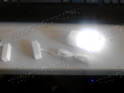

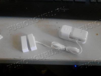

Вот такой вот сверх бюджетный вариант подсветки нашёлся в магазине Fix price( всё по 43 или 45 или фиг знает сколько там у них)
Принцип работы : когда (магниты) сомкнуты - лампа гаснет - когда разводишь - загорается.Даже если не целиком ,то по частям идеальный вариант для доделки ( хотя можно поставить как есть и потом со временем поменять батарейки)
