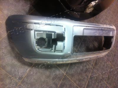

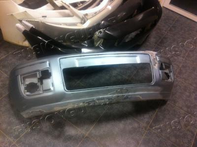

#89 Сообщение Avatars » 07 июл 2016, 17:30
Подскажите по бамперу. У меня рестайлинговый фьюж.
Нашёл бампер б/у, не могу определить: он подойдёт или нет к моему рестайлингу?
#90 Сообщение *Casper* » 07 июл 2016, 17:59
Это рестайловый бампер
Avatars
Сообщения: 12
Зарегистрирован: 13 май 2012, 22:02
Откуда: Волгоград
Re: Различия рестайла и дорестайла
#91 Сообщение Avatars » 07 июл 2016, 22:24
Я тоже так подумал. Это по широкому посадочному месту для молдингов определяется, да?
#92 Сообщение *Casper* » 07 июл 2016, 23:15
Нет, дора на морде имеет другую форму под решетку.
