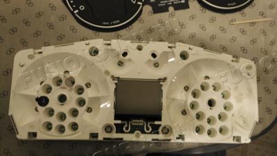

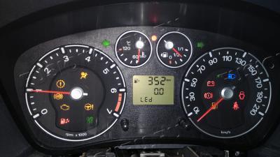

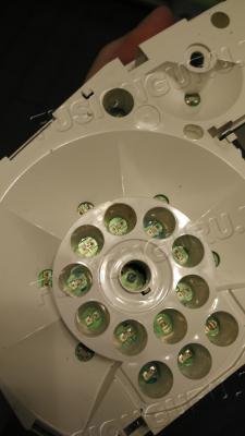

Тут вспомнил что разбирал и вот что у меня
Там то ли бензоколонка с дождем то ли то, что капельки в баке остались, не понятно, попробую найти описалово. Но ниже 20 км на остатке было и не загоралось ничего, странно.
P.S. А светодиоды там кажись 2х контактные и как цвет менять могут, тут даже интересно

Так это колонка с капельками (у тахометра) загораться должна по идее при остатке ниже 60? Ниже 20 у меня просто тоже только та что справа (у спидометра) горела. Но тут слава богу уже ни пластилин ни силиконовый герметик мне не вливали в приборку.

Хм, интересно, если та же колонка горит красным, то и диодик там должен быть двухцветным. И сразу мысль, что у меня еще и пищалку вырвали на приборке :(
Вот ни разу пип не слышал. Ну кроме не выключенных приборов когда ключи вытащил и задним ходом когда. Но тут уже не знаю, может это разные пищалки. Хотя по логике должна быть одна.
