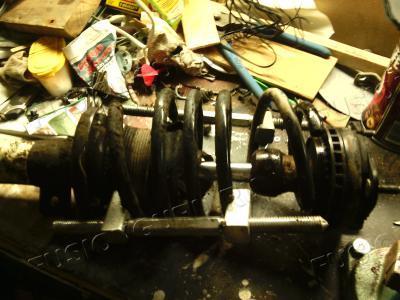

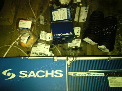

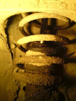

Отчет о ремонте.
Левая сторона, стойка вытекла нафиг, пыльник порван.
Ремкомплект: стойки Сакс супертуринг, пыльники, отбойники и опорные подшипники Форд, стойки стабилизатора поперечной устойчивости ("косточки") и шаровые опоры "Лемфёдор".
На новой стойке пластиковый колпачек для крепления пыльника присутствует. На старых стойках колпачки абсолютно целые.

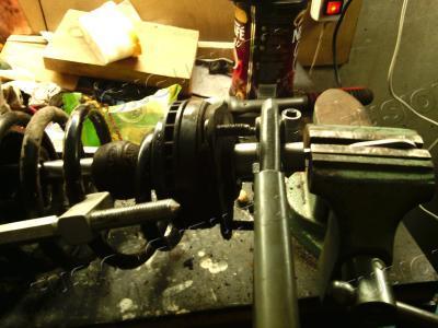

Как демонтировать все уже разжевано подробно, потому не фотографировал.
Снял.
Откручивал опору вот так, проблем не испытал, предварительно проливал ВДешкой.

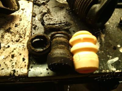

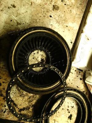

Старый и новый отбойники (левая сторона)
правая сторона

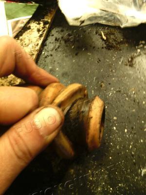

и подшипник
Все собрал и установил

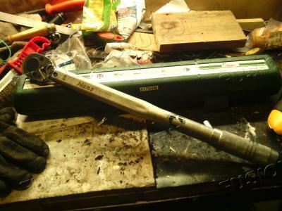

Проверял моменты затяжки вот таким инструментом
Снял.
правая сторона
и подшипник

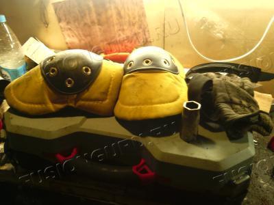

Ну и без вот этого колени бы отвалились у меня

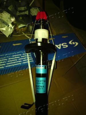

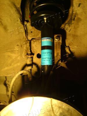

oops, номерочки остались от стоек?
oops
- Сообщения: 461
- Полное имя: Серега
- Откуда: Курган [45]
На коробках должны быть, вечером гляну.
v33t00s
- Сообщения: 55
- Зарегистрирован: 12 авг 2013, 09:39
- Полное имя: Василий
Судя по фото 314 677 - левая, 314 678 - правая.*Casper* писал(а):oops, номерочки остались от стоек?

Да, это левая, правую не фоткал.
