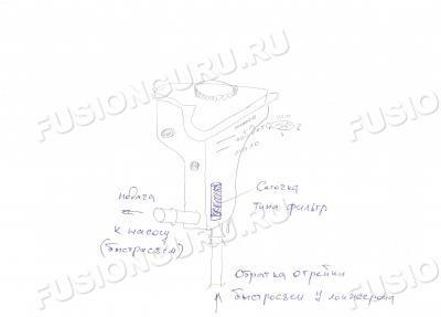

Mikhail_S, насос снимать - обратку расчинять
, обратка отстегнута - можно сразу промыть сетку в бачке ( не снимая оного), отстегнув подачу и заглушить штуцер подачи на бачке (поролон в полиэтилене в отверстие штуцера), через горловину бачка карбклинером подавать с быстросъема внизу сливать, главное -казюли из нутри сетки -обратки удалить. Вместо карбклинера можно сольвентом ( в хозмаге) . Перед сборкой после помывки пролейте маслом.

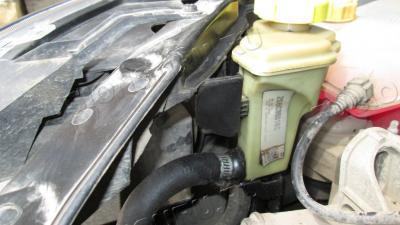

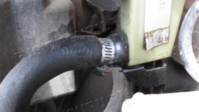

У меня к бачку ГУРа приколхозен неродной шланг, при покупке я это видел (мелкая проблема). Но проблема в том, что шланг, похоже, не маслостойкий - очень мягкий уже на ощупь,, аж сопливый. Подскажите, родной шланг понятно как к бачку подсоединяется - на картинках в Элкатсе видно, а вот как он соединяется с металлической трубкой внизу? Покупать родной шланг вместе с бачком?
Фото прилагаю...
Фото прилагаю...
с этой стороны где хомут, отстёгивается. а снизу невидно ( но должна тоже на защелке быть. шланг под 4к стоит.

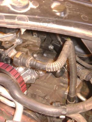

Вид через проём фары(фара снята), бачек снят. Видим быстросъем с гофрой(пластиковая) стыкуется с тонкостенной стальной трубой.
Если труба стальная еще на месте то лучше наколхозить патрубками от нашемарок ( такие по диаметру и загибам есть). Единственный минус - маслостойких наверное нет. Можно неризиновыми ПВХ к примеру (прозрачные) в дизель-магазах топливные ( прозрачные) а на загибах стыковать медными коленами с магаза холодильного оборудования. В последнем варианте не колхозно и бюджетно.

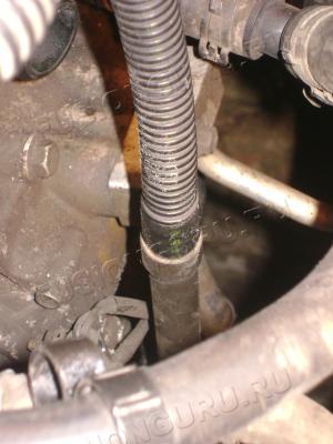

Спасибо! Ну наколхозено так, что и на стальной трубке быстросъём срезан - просто шланг сверху надет и хомутом зажат. Проще найти маслостойкий шланг с внутренним диаметром 14 мм (замерил внешний диаметр стальной трубки), от гидравлики строительной техники вполне реально найти...timoha-07 писал(а):Видим быстросъем с гофрой(пластиковая) стыкуется с тонкостенной стальной трубой.

Тоже вариант но хлопотнее - нужно содрвть с гидравлического шланга стальную рубашку. Ведь у гофрированной части маслопровода две функции: не сплющиваться от активной работы насоса и иметь эластичнось (гибкость ), ведь бачек сидит неподвижно на кузове а мотор висит на подушках. И если гидравлический шланг впиндюрить как есть ( с таким внутренним Ф он как черенок от лопаты) - оторвет нахрен штуцер бачкаni2ke писал(а): Ну наколхозено так, что и на стальной трубке быстросъём срезан - просто шланг сверху надет и хомутом зажат. Проще найти маслостойкий шланг с внутренним диаметром 14 мм (замерил внешний диаметр стальной трубки), от гидравлики строительной техники вполне реально найти...

А внизу как? Запрессован? На Элкатсе на схеме две отдельные детали - значит как-то должны соединяться...timoha-07 писал(а): И гофра с трубой не через быстросъём, он только вверху
- Сообщения: 11368
Наверное на трубе ёршоный штуцер на него гофру а поверх термоусадка. В этой трубе давление атмосферное или разряжение.
Еще как вариант аналога гофры - если есть база-магаз медтехники у них поспрашивайте нечто подобное должно быть.
