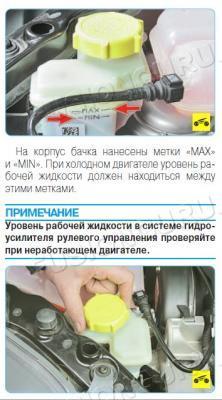

Подскажите, пожалуйста, а то времени перелопачивать тему нет: уровень жидкости ГУР нужно мерять на горячую или на холодную? А то вчера поменял на Кастрол, было на макс, сегодня утром открываю капот - на 1 см ниже мин. Долил. Поездил около 20 км, открываю капот, а там почти под пробку, полсантиметра не хватает. Вот и думаю... или откачивать или осядет?

#972 Сообщение ni2ke » 30 апр 2014, 09:13
alexmore писал(а):уровень жидкости ГУР нужно мерять на горячую или на холодную?

ni2ke, спасибо, теперь я спокоен!
