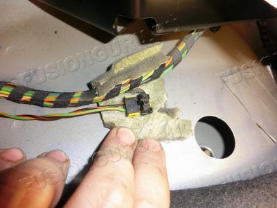

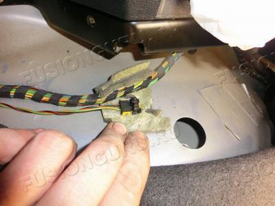

сигналка 100%
Поставлена только забавно. Такого еще не видел.

Puwistiy писал(а):похоже на сигналку
Ugloed, похоже у тебя проблемы с заглушками пола... подними ковролин, сыро?
в багажном под запаской сухо, спереди под ногами сухо. Внутри заднего правого фонаря испарина, может тупо контакты окислились. Но в левом же тоже по моему лампа заднего хода? В левом фонаре сухо, значит окисление отпадает.
Эх не знаю, машина для меня совершенно неизведанная. Разбираться и разбираться... До этого ездил на 12-шке.
По виду похоже на сигналку Cenmax Vigilant ST5 A.
Сигналка "Alligator" стоит. Модель не знаю. От предыдущего владельца достался один комплект ключей с простым брелком, никакой инфы на нём. Второй был с обратной связью.

Ну то что примудренная сигналка, так это точно. По ходу концы и под капот повели. При таких симтомах честно говоря надо подтрудиться, а может и повезет с первого раза... В любом случае удачи.

*Casper* писал(а):Телефон.
К PSP подходит? Думаю там про мини-джек разговор.
А телефонная подготовка вот эта:
Когда ставил этот самый телефонный модуль изучал схемы. На фиесте-фьюжене изначально он небыл предусмотрен, и проводки на него нет. Когда позже его начали "предусматривать" - дабы не перекраивать проводку сделали еще один жгут, который вставляется между магнитоллой и ее разьемом. Жгут очень удобен для дооснащения - не надо ничего кроить. Просто разьем магнитоллы втыкается в него, а он уже в магнитоллу. А уже на фокусах-мондео его начали интегрировать в общую проводку, и появился разьем-переключатель - с/без блутуса. По виду очень похож. Но нечего этому разьему у нас делать )
Тоесть если у вас нет телефонного модуля - то и проводки на него не будет. Так что скорее всего Каспер прав - потолочный двд )

Ugloed, этот твой прибамбас висит рядом с желтой кнопкой аварийной блокировки бензонасоса. Так что наверняка провода идут к этой самой кнопке. Самые "одаренные" установщики сигналок ставят, прямо рядом с кнопкой, реле отключения бензонасоса, не утруждая себя тем, чтобы спрятать его подальше.

svita2000, Самые "одаренные" вообще не ставят никаких реле. Думаю в этом случае аналогично - сигналка просто пищалка, без каких либо блокировок.

Ugloed писал(а):По виду похоже на сигналку Cenmax Vigilant ST5 A.
Ну логично. Это остатки первого хозяина. А аллигатор от второго. Очень часто установщики, если им попадается проблемная машина с чужой установкой, не заморачиваются проблемой. А просто выключают и ставят новую.

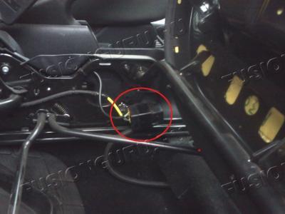

Что за разъём у меня под пассажирским сиденьем,кто знает?
Re: Что за разъем?
#111 Сообщение *Casper* » 08 сен 2013, 19:56
krokodiele, преднатяжители, подушки безопасности и подогрев или концевик ремня

подогрев ремня?на фига? А к стати , когда я не пристегнут ничего не пищит и не реагирует.отключена пищалка?

Если подогрев сиденья так это классно! А как его включить попу погреть? Если концевик ремня, тогда почему не пищит когда не пристегнутый? Как узнать точно ху из ху?

Глянь комплектацию по ВИН. Может это действительно штатный попогрей.

Нет обогрева....
(-" Без темп. контроля сиденья водителя
Без темп. контр. сиденья пассажира")

Разъём попогрея. Если нет самого попогрея, это не значит, что нет разъёма. Электрожгуты унифицированы.

krokodiele писал(а):отключена пищалка?
Ага, судя по фото нет ни пищалки, ни подогрева. Ах, да, пищалки нету в российских поставках, надо кулибиничать http://www.fusionguru.ru/articles/tunin ... _remna.htm
