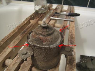

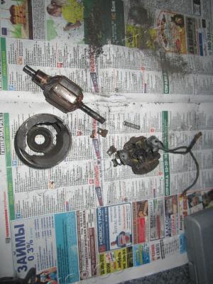

итак, снял мотор вентилятора - чем лучше разжимать края крышек? И как после сжать обратно? Подскажите пожалуйста.

fvovan писал(а):итак, снял мотор вентилятора - чем лучше разжимать края крышек? И как после сжать обратно? Подскажите пожалуйста.
я не стесняясь, зубилом разбирал. Потом им же обратно.

я как понимаю бить нужно под лепестки?
Re: Ремонт вентилятора охлаждения двигателя
#164 Сообщение НачТех » 04 июл 2013, 13:09
fvovan писал(а):бить нужно под лепестки?
Скорее не по ним, а по металлу корпуса который между ними. Именно он и не дает крышке открыться. После сборки "развальцовку" вернуть в исходное состояние. А сколько лет двигателю. Судя по состояния корпуса - лет сто. :(
не по ним!!! Немножко под углом по заусинкам, которые держат крышку.
понял, спасибо буду пробовать.

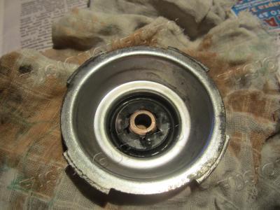

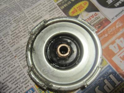

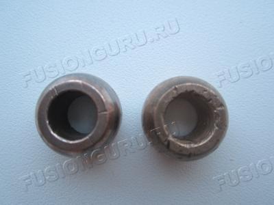

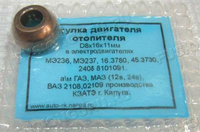

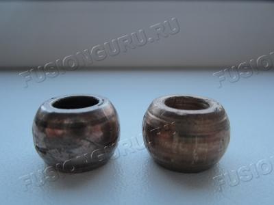

Cделал моторчик! Долго искал втулку, в итоге мне отдали б/у вентилятор печки от ВАЗ 2109, который я разобрал и снял оттуда втулку, точь в точь, какая у нас в моторчике вентилятора охлаждения.
Поставил ВАЗовскую втулку в заднюю крышку, а фордовскую с задней крышки поставил в переднюю крышку. Смазал вал смазкой для шрусов, собрал моторчик, замазал герметиком микрозазоры в крышках т.к. идеально собрать как на заводе у меня не получилось.
Сегодня поставил вентилятор и проверил его работу - дует как обалденный, легко и практически бесшумно.
Разобранный моторчик от вентилятора печки ВАЗ 2109:
Втулки, слева фордовская, справа вазовская:
ВАЗовскую втулку поставил в заднюю крышку:
В фордовскую с задней крышки поставил в переднюю крышку:
Прокапал моторным маслом фетровые прокладки, смазал вал смазкой шрусов.
