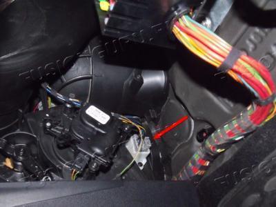

Вентилятор отопителя печки работает только на 4 скорости
Re: как заменить резистер вентилятора отопителя
Если отполения то он находится за бардачком в дальнем левом углу выше пучка проводов.

не знаю как к нему подобраться...
Re: Как заменить резистор вентилятора отопителя?
денис, посмотри вот тут /go.php?url=http://www.fusionguru.ru/articles.php?article_id=84
Снять бардачок полностью а там все видно.
Вчера устранил неисправности скорости мотора отопителя , работала только 4-ая. Работы на 15 мин,затраты:припой провод 0,3mm.Бардачёк снимается просто:открываем,захватываем его двумя руками с боку и поочерёдно слева,справа тянем на себя,усилий больших не нужно.Cам блок стоит внизу слева за моторчиком отопителя,нажав на фиксатор отсоеденяем колодку проводов от блока резисторов, отворачиваем 2 самореза и вытаскиваем блок резисторов наружу.обжимаем усики т/предохр.припоем 0,3mm(Временная мера пока нет аналога термопредохр,кто то ставит медную проволочку,я побоялся потому что,температура плавления меди кажется 900 гр, и перегрев больше заданной рабочей температуры 180гр не разорвет цепь со всеми вытекающими), и поставил всё в обратной последовательности на место.Вентилятор заработал как и раньше.

Подскажите, доступ к резистору вентилятора отопителя,
с стороны бордачка что в низу у ног переднего пасажира или с верхнего перчаточного бордачка. Заранее спасибо

Именно так!maxan77 писал(а):с стороны бордачка что в низу у ног переднего пасажира

как резистор выглядит бордачёк снял всё перед носом если можно фото по подробнее
