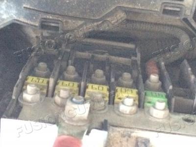

Проверяй мощные предохранители, которые гайками прикручиваются в аккумуляторной коробке.
Я на фокусе тоже коротнул однажды прикуриватель - его предохранитель целый остался, а под капотом сгорел на 80, что ли ампер.

Вчера не добрался до туда. Скоро продолжу осмотр и сниму видео.MakPol писал(а):под капотом тоже смотрел в коробочке за аккумулятором?
Да, вообще ничего не происходит.MakPol писал(а):Нет зажигания это при повороте ключа вообще ничего не происходит?
Возможно, стоял пред на 20 ампер, поставленный когда-то за неимением под рукой 15-амперного. Точно уже не скажу, т.к. мог поменять местами предохранители двух прикуривателей, когда проверял их.MakPol писал(а):А вот интересно, что стояло на месте предохранителя на прикуриватель?
