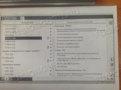

*Casper*,подключили комп, делали при мне диагностику, что именно - вряд ли скажу-не разбираюсь. В итоге завели машину, открыли графики напряжения на датчике H02S. Стали газовать и смотреть изменения на графике. Как объяснили при подгазовке еще еле еле но пашет, на холостых вообще не работает. Распечатали вот такую вот бумажку
чек горит уже 2 месяца, сказали из-за лямбдазонда
я так понимаю, если цепь управления нагревательным элементом, то это до нейтрализатора. а принято его называть датчик кислородный передний верхний. так? Если да то в екзисте нашел Denso DOX-1371 Датчик кислородный 2500р.

Такое чуство, что на датчике либо отсутствует масса, либо он в обрыве по питанию (нагревателю)
Лямбда первая.
Проверь предохранители лябмды

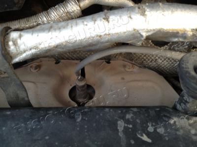

Доставили датчик, снял коробку с воздушным фильтром и уперся.
Как до него добраться? Там ключ на 22 как я понял, но он глубоко, своими инструментами я туда не добрался
Re: Датчик кислорода. Диагностика / замена
#8 Сообщение Сергейsp » 04 июл 2013, 16:59
Ключ такой

Давным давно менял первый лямда зонд - окрутил накидным кривым ключом, без всяких съемников. Железяки вокруг него просто отогнул, а потом согнул обратно.
У меня вот какой вопрос - у меня умер второй зонд... Я полез его менять (не прочитав, что лучше менять на горячем движке), и вот уже неделю меняю, каждый день как на работу :( Стер все грани, а он ни на миллиметр не сдвинулся :( Никто не знает альтернативные способы его снятия?
Сейчас у меня стадия такая - я в нем сверлю дырку, в нее вставляю отвертку и стучу по ней, пытаясь его сорвать... Пока результат 2:0 в пользу зонда, а у меня теперь нет двух отверток...
