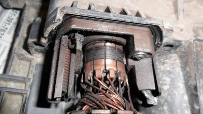

Разобрал свои ИУС. Что заметил. То, что щётки достаточной длины, так как пружины полностью сжаты. Щётки меняли почти два года тому назад. Вот и задумался о том, что стоит ли их менять?
Странно, но перед тем как снимать ИУС, авто простоял со снятым АКБ, и после того как я его поставил и подал напругу на борт, "шестерня" пропала и нейтраль есть. Даже завёл двигатель. Потом заглушил двигатель, выдержал паузу и опять подал напругу на борт. Опять " шестерёнка". После этого решил снять ИУС, разобрать его и удивился после разбора что щётки вроде как норм. На вид щётки показались медно-графитовыми как тут на фото.
Может "шестерёнка" появлялась из-за того что воздух в систему попал или тормозная жижа влаги напитала?
Замерил сопротивление на пружинках позолоченного цвета, сопротивление 158,4 Ом. Сопротивление на контактах колодки щёточной, рядом с силовыми контактами эл. двигателя 86 кОм.
Теперь и не знаю что делать. Щётки менять? Или дело в другом.

На вид щётки показались медно-графитовыми. Так мне видится абоковая часть щётки. Хотя может это просто блик от коллектора. Выработки на коллекторе нет. Если провести вдоль ламели коллектора зубочисткой, то выработку можно было бы почувствовать если она есть.
Как то не очень получилось, но надеюсь что понятно где 86 кОм. Между двумя верхними контактами.

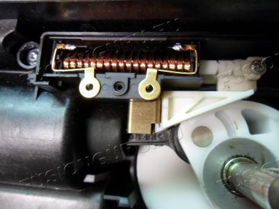

В блоке есть два датчика. На сколько я понял.
Один я показал на фото. Это датчик температуры эл. Двигателя. Я так думаю. Так как провёл эксперимент и заметил: сегодня его сопротивление 95 кОм, открыл окно на 5 минут и его сопротивление стало 123 кОм.

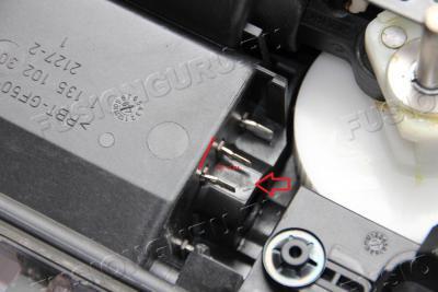

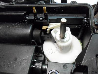

Второй датчик через пружинки подключается к плате с электроникой. Пружинки находятся над поршнем, который двигает шестерня. Я писал, что эти пружинки имеют цвет золота и точно такого же цвета контакты на плате с электроникой. Так вот сопротивление между этими пружинками 158 Ом. И после эксперимента с температурой, его сопротивление 156 Ом.

Попробую вскрыть контакты пружинок и сфотать их, если получиться вскрыть. Фото сегодня не смогу по тех. причинам вставить на форум. Если получиться вскрыть второй датчик, то отпишусь сегодня.
Фото
Датчик с пружинками. На сколько я понял, это и есть датчик сцепления. На вид как магнитная антенна ДВ/СВ приёмник. Количество витков не равномерно, накручены в навал. Внутри катушки ходит какой то поршень Судя по всему с наконечником. Предполагаю что из латуни или феррита. Изменяет индуктивность.
вскрыт датчик, точнее катушка.
Коллектор моего электродвигателя. Внешний вид.
Фото
