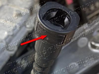

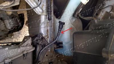

Всем привет.
Понадобилась замена щеток ИУС. Все снял. Заказал и купил нужные щетки. Заменил, собрал. Стал ставить на машину и обнаружил, что потерялся фиксатор со шланга (на первом фото).
Вопрос: может остался у кого от сломанного ИУСа шланг (на втором фото), или подобный фиксатор!? Может кто знает артикул этого шланга? Или есть какие идеи как выйти из положения.
Всем спасибо.
Всем спасибо.

А он выпал что ли из этого разъема?Eugene434 писал(а):потерялся фиксатор со шланга (на первом фото)
- Сообщения: 4
- Зарегистрирован: 03 май 2014, 12:24
- Полное имя: Евгений
Re: Ошибка P0810 Clutch Position Control Error или замена щё
изучил все внимательнее. оказалось он разломился. как я понимаю он имеет форму буквы "П", где вертикальные палочки обжимают трубку, которая от бачка идет, а "крышечка буквы П", это та часть, на которую надо нажимать при снятии. так вот крышечка переломилась в соотношении где-то 20/80 и бОльшая часть вместе с вертикальной палочкой вывалилась, а меньшая осталась в разъеме.
