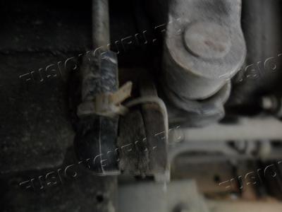

Что сделал я: взял два пластиковых хомута (ониже штрапсы, кто как их называет), продаются в электротоварах для крепления кабеля. И пластиковый колпачёк прикрепил (надевается на шарик штока он же рычаг) к вертикальному штоку (рычагу) который тянет этот колпачёк (рычаг) в верх. Хомуты сделал крест на крест. Езжу так уже с 2013 года. За это время один раз менял хомуты и то через год после того как сделал. После ничего не менял. Только иногда осматриваю их.

Сфотаю как я сделал и покажу фотку.

Спасибо, учту опыт.Santila писал(а):Вот как я сделал на хомутах.
