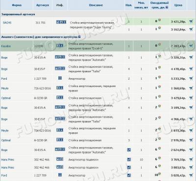

il67
Почти самолёт
Сообщения: 4066
Полное имя: Илья
Re: Выбор амортизаторов. Нужен совет?
#30 Сообщение il67 » 06 сен 2012, 13:34
Да сколько угодно, это вот для правых:
win2k
Сообщения: 608
Откуда: Мурманск
#31 Сообщение win2k » 06 сен 2012, 19:40
то есть я так понимаю что там стоимость везде указана за один амортизатор ? а то пишут что типа в комплект входит два амортизатора и не поймешь, цена то ли за один амортизатор в комплекте указана , то ли за весь комплект? :mda:
#32 Сообщение fidel1970 » 06 сен 2012, 19:44
win2k писал(а):стоимость везде указана за один амортизатор ?
Ну, там же написано - правый или левый, передний или задний. :)

#33 Сообщение win2k » 06 сен 2012, 19:50
я когда набрал код 311701 то там много чего вывалилось в том числе и комплекты , вот и спросил что там да по чем стоит.
вот там что было написано -
Стойка амортизационная
Внимание! Артикул парный, левый/правый. В упаковке комплект. Для заказа одного полного комплекта необходимо указать кол-во в заказе - 2шт! и цена - 3228 руб. вот и стал думать толи за комплект толи за одну штуку в комплекте? :mda:
я так понимаю что пылезащитный конплект брать обязательно при замене стоек , а вот все остальное ? ну там подшипник и все такое ? :mda:
