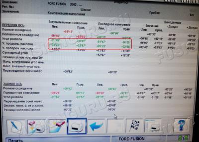

Всем привет! Сегодня заехал на компьютерный стенд сделать схождение, проверить развал. Распечатку не взял т.к. отправили ремонтироваться. В общем стенд показал П.П. -3,05, Л.П. -1,89. Диагносты сказали меняй стойки и лучше с опорниками. Двумя днями ранее пришлось скидывать подрамник заварить разрыв вырванного болта для защиты двигателя, соответственно нарушилось посадочное место. Могло ли снятие подрамника повлиять на уход развала, или нет? Завтра еду в мегаполис и думаю купить стойки, опорники и другие запчасти для подвески.
P.S. прошлой зимой машина была в аварии, но после ремонта регулировка колес была ок.

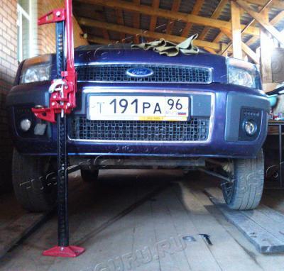

#18 Сообщение SAnat » 22 авг 2014, 17:45
20 см. ровно от центра болта до центра.
Мерял на земле, очень постарался поставить ровно машину.
Поднял всю морду целиком в воздух, подсунул по высоте доски, даже уровень положил строительный, чтоб ровно доски совпали, и опустил на них морду.
SAnat писал(а):У нашего автора темы бензин 1,6 , а это дает веру что скорее всего у него такого не будет. Хотя и на бензине можно так влететь хорошо в яму.
:lol: Как я наивен.
Мерял китайской линейкой (там подлезти тяжко было) и перемерял штангенциркулем, раз 7 мерял, поверить не мог :eek:
Кароче правый ровно, 20см., левый получился меньше, как только не перемерял левый меньше выходит :smirk: , на 3-4мм. левый меньше. Ну и ладно все равно под замену, на нем посадочное место под шаровую тоже слабое, кароче фигня кулаки.
Самое интересное я езжу стойки не гнет, рулится ровно, в общем претензий нет, но на небольшой угол у меня развал всегда отличался на колесах, чтобы я не делал, а я перебирал полностью ходовку и делал под себя много раз, пока не добился нужной мягкости и управляемости, но в пределах норм этот развал считается и развальщики мне угол схождением всегда компенсировали.
p.s. Вот теперь опять в голову мысли лезут, что пора менять машину :D
