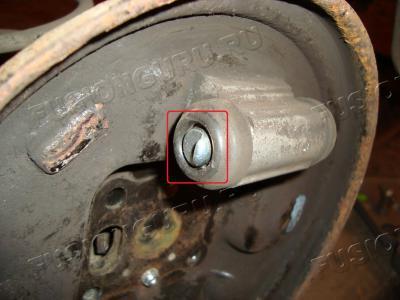

timoha-07 писал(а):Да. Только снимай аккуратно, не оборви края.
А эту пробку так легко порвать?

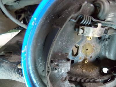

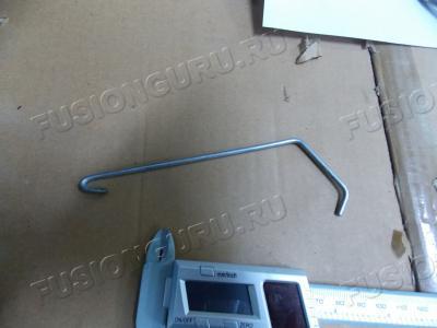

Сегодня на работу пригнал машину, и с сотрудником кумекали как снять барабаны.
Изучали видео, фотки и другие материалы. Из подручных средств, а именно стальной проволоки, собрали такой крюк:
Сталь оказалась мягкой и крюк немного разогнулся после использования, но нам и этого было достаточно.
Так вот, снимаем сзади резиновую заглушку и видим частично нижнюю пружину. Засовываем этот крюк в то самое отверстие, цепляемся за пружину, и ... тянем пружину на себя! Таким образом тормозной цилиндр сжимается. Пришлось тянут 2-3 раза, чтобы сжалось до нужного уровня. И затем барабан стал чуток посвободней. Поддели по бокам плоской отверткой и барабан более-менее спокойно снялся.

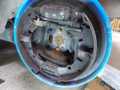

Вот внутренности левого барабана:
Левая колодка стёрлась до минимальной толщины. Наверное там как раз и есть 1 мм.
На самом барабане каких либо бортиков не обнаружено на краях. Если он и есть, то толщина его менее 0.5 мм. Внутренний диаметр я не сообразил как измерить, так как мешалась ступица.
Я так понимаю, что необходимо менять колодки на обоих барабанах. Может мне попутно еще что-то тут нужно заменить?
Просто не понятно почему сам цилиндр не возвращался сам по себе в нужное положение. Быть может это из-за того, что колодки стёрлись черезчур сильно?
Возможно предыдущие хозяева и не заглядывали туда никогда. Пробег 130 тыс. км.

SotM писал(а):Просто не понятно почему сам цилиндр не возвращался сам по себе в нужное положение.
"Виной" тому самоподвод упирающийся в рычаг колодки, докладывал уже ведь...
"Козырьки" на поршнях РТЦ для колодок целы?

timoha-07 писал(а):"Козырьки" на поршнях РТЦ для колодок целы?
эээ, чяво-чяво? Ты мне пальцем ткни где это и что это.

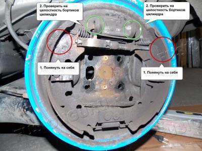

Мне и то и другое понятно. И реально буртики видно.
Вообще чуть проще. Попробуй колодку в районе цилиндра на себя потянуть. Если тянется, буртик сломан, если нет - все на месте.

#92 Сообщение SotM » 10 авг 2015, 10:12
*Casper* писал(а):Вообще чуть проще. Попробуй колодку в районе цилиндра на себя потянуть. Если тянется, буртик сломан, если нет - все на месте.
Проверим если я правильно всё понял. Набросал быстренький алгоритм.
Так?

#93 Сообщение timoha-07 » 10 авг 2015, 16:41
Пункты 1. и 2. аналогичны. В зеленом кружке слева "загар" на колодке от отсутствующего "козырька", в правом он виднеется.

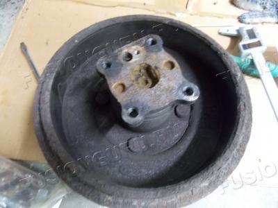

Доброго времени суток! Всех с наступившим Новым годом!!! Подскажите плиз., я собрался менять барабаны тормозные купил оригинал с подшипником, но вот встал вопрос насколько я помню при снятии барабана на нем квадратная штуковина остается которой он в общем-то и крепится, так вот как её снять или она должна быть в комплекте??? заранее благодарю за совет.
Re: Снятие тормозных барабанов
#96 Сообщение Puwistiy » 02 янв 2016, 15:55
если взал с подшипником, то снимать её не надо. Гайку центральную откручивай и съёмником на себя. Как снимешь всё станет понятно.
