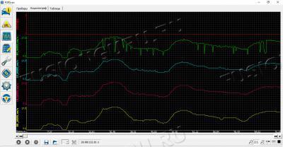

Вопрос к размышлению, О чем говорит такая осциллограмма с правого переднего датчика ABS?
Я понимаю, что с передним правым датчиком что-то не так
, просто интересны мысли о форме графика, что является причиной этих провалов. Было бы проще если бы он вообще не работал, а тут вроде в целом сигнал совпадает с другими датчиками...

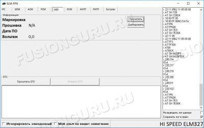

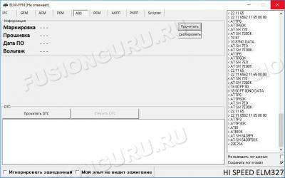

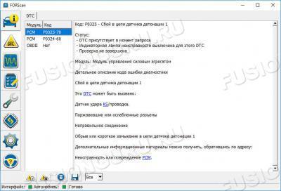

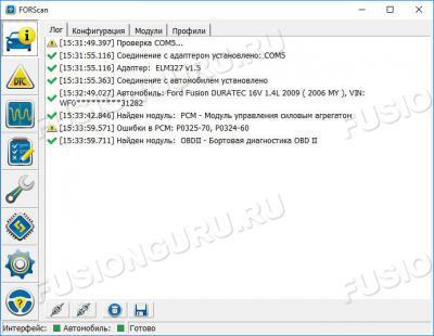

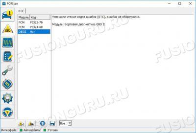

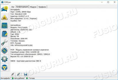

ELM327 пришёл из Китая, v.1.5
Подключил к авто, проверил forscan ом Ошибок по АБС не найдено, хотя лампа как горела так и горит
Через прогу ELMFFN Alpha 23 вообще не выдает ничего Как все же найти какой датчик АБС не рабочий?

Ты его дорабатывал?Руслан78 писал(а):ELM327 пришёл из Китая, v.1.5

Так вроде елм не надо дорабатывать для абс. По крайней мере так написано на странице со старой форумской прогой елм viewtopic.php?p=144017#p144017viktop973 писал(а):Ты его дорабатывал?Руслан78 писал(а):ELM327 пришёл из Китая, v.1.5
Выдержка из описания - Для работы нужен адаптер ELM327 и его небольшая доработка (для тестирования АБС, диагностики двигателя доработка не нужна. Конкретно для АБС требуется высокая скорость работы порта - 500 000. BlueTouth адаптеры на это не способны).
Или все таки нужно?

У меня АВС и SRS на К-линии сидят.Руслан78 писал(а):Или все таки нужно?
- Сообщения: 80
- Зарегистрирован: 08 июн 2017, 11:12
- Откуда: Краснодар
Re: Неисправность ABS.
У меня ошибки АБС показывал и до доработки. Выходит, модуль абс на HS сидит.Руслан78 писал(а):Или все таки нужно?
