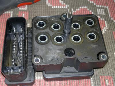

#521 Сообщение Michail 575 » 04 май 2019, 21:54
timoha-07 писал(а):
04 май 2019, 21:21
Дудка это выхлоп ( на гидроблоке), торчок на мозговом блоке - контакты к мотору гидроблока, в коем "дыра". Комплементарная.
Спасибо за терпение))) кажется понял 7 страница третье фото «хвосты для теста мотора» правильно? Вопрос можноли подкинуть хвосты не снимая « цилиндр мотора»?
Отправлено спустя 2 минуты 11 секунд:
04 май 2019, 21:46
Michail 575, на фото
Это выход на мотор. А моторные контакты в глубине мотора в гидроблоке. Там надо подавать....
Теперь понял спасибо))вы уж извините просто пытаюсь впитать больше теории перед экзекуцией :insane:
Сообщения: 11270
Препарирование модуля АБС
#522 Сообщение timoha-07 » 04 май 2019, 22:17
Не надо извинений, когнитивность не простая штука,, тем более 26 страниц эпистолярности))))
Подкинуть хвосты - в точку.))) Проще так: АБС блок из двух частей, на каждой торчки, на гидроблоке вентиляция, на "мозгах" контакты мотора помпы. Когда на руках , а не в виде "изложений" то проще. Но! Миха, не упускай из виду сам разъём блока. Там не всё так просто как в и-нете.

#524 Сообщение maxs-vd » 05 май 2019, 06:45
Разъем первый раз только не понятно отстёгивается, кстати смысл проверять двигатель, у меня он работал правда ошибка не загоралась и предохранители не работали. а блок не работал закисли плунжера. Так-что в любом случае разбирать полностью. А если уж разбирать то на замену лучше сразу найти рабочую гидравлику.

#525 Сообщение Michail 575 » 09 май 2019, 00:36
timoha-07 писал(а):
04 май 2019, 22:17
мотор работает.....
Сообщения: 11270
#526 Сообщение timoha-07 » 09 май 2019, 10:24
Это же замечательно! (многоточие - лишнее недоумение)) Тебя просто " заманили и подвели" к препарированию гидроблока)). Смотри сам: ошибка по неисправности "помпы" маякнула, предохранитель не сгорел и если это всё произошло недавно - есть шанс заткнутые наглухо плунжера отквасить, то есть восстановить систему. Оставить всё как есть и собирать не вариант - возможно при каком-нибудь торможении один из двух заклинивших плунжеров выдавит и поймается клин кривошипа мотора = сгоревшему хрону и неисправность АВС (некорректная работа робота).

#527 Сообщение Michail 575 » 09 май 2019, 12:14
timoha-07 писал(а):
09 май 2019, 10:24
отесть мозги не разбирать ? Просто поставить гидроблок от фокуса со своими мозгами?
Сообщения: 11270
#528 Сообщение timoha-07 » 09 май 2019, 14:59
Во блин-блинский.. мозги вообще не разбирать и незачем заменять! На гидроблоке родном снять мотор и попытаться отквасить плунжера. Я так понял в прикупе нет ещё донора АБС? Стало быть попытка - не пытка вскрыть гидроблок родной.
Michail 575
Сообщения: 72
Зарегистрирован: 22 июн 2012, 14:35
#529 Сообщение Michail 575 » 09 май 2019, 17:48
timoha-07 писал(а):
09 май 2019, 14:59
Купил блок абс от фокуса за 1500р )) перекинул свои мозги ... и о чудо все заработало :hi:
Спасибо всем за помощь!!!!
Весь процесс занял 4 часа)) самый Геморой открутить сам АБС , нижний болт кронштейна открутить не удалось.... пришлось откручивать абс от кронштейна ( два болтика на 8) точнее Геморой было прикрутить обратно)))
