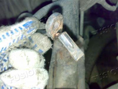

fidel1970 писал(а):kingoff, если обнаружил перетёртость провода, значит на 90% проблема в датчике.

))) веселые глюки)))) Вообще машинка веселая такая))) , я очень надеюсь что дело в перетертом проводе. В воскресенье сниму датчик осмотрю опишу потом что да как!

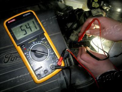

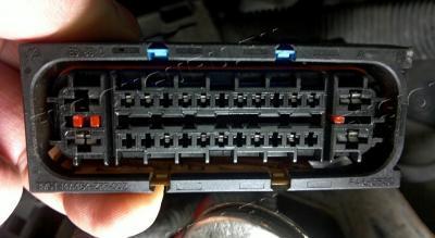

Проверка показала , датчики исправны ! Что думаю делать дальше - проверить при помощи elm датчики в движении ( мой usb elm не захотел работать на 500000 , буду пробовать из блютуз elm сделать usb elm). Что думаете еще можно проверить?
Разъем изнутри .
Показания датчика , все примерно 5.4

С начало лампа abs моргала когда хотела , потом загорелась на всегда , это всё в течении суток . Однажды резко затормозил и исчезли показатели пробега и показатели спидометра и появились ------! После остановки и выкл вкл машины показатели вернулись в норму. После этого были ошибки E200, Е197 ,сбросил их elm !Так как elm не завелся на большой скорости , решил посмотреть разъем (водичка там капает , но не критично) за одно и получилось прозвонить датчики.

на стороне прочитал
Он не зря в такой торстой изоляции. Провод экранированный. Боится он наводок....
Может из-за того что я изалентой перемотал его пробивает? Может лучше термоусадкой его?))
Еще там пишут что можно снять провод отдельно без датчика, это так?

kingoff писал(а):отдельно без датчика, это так?
Только так:
Это черная палочка и есть датчик??? есть какие то осторожности , что бы нечего не сломать??? Простите за вопросы, что бы потом в процессе нечего не спрашивать все узнать хочу) Спасибо!

kingoff писал(а):Это черная палочка и есть датчик???
Эта чёрная палочка часть от датчика... :)
Снимали кривыми руками.
*Casper* писал(а):пролей вдшкой все тщательно прежде, чем снимать
Истинно. :yes:
И демонтировать его легче со снятым колесом...

Короче сломав подкрылок :D снял датчик)))) перебинтовал его весь просмотрел прозвонил тестером показало около 8.1 где то нормально это??? или много? Еще подрубал ЕЛМ он ошибок не увидел, хотя лампа горит, дтс тоже нечего не сказало((( покатался по району лампа не погасла, замерзший и грязный ну и злой))) пошел домой)) Узнавал в магазе про датчик сказали 4.600 не оригинал доставка 4 дня...... пивка что и попить....
