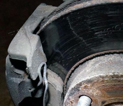

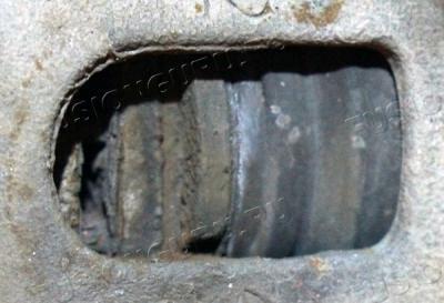

Стал появляться гул при первых торможениях после ночной стоянки. Подозрение на передние колодки.
После нескольких торможений гул прекращается.
Пробег 85 000км. Ничего не менял.
Сегодня посмотрел, толщина колодок вроде как ещё приличная.
Что ещё нужно посмотреть?

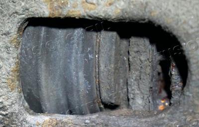

serg_2007 писал(а):Сегодня посмотрел, толщина колодок вроде как ещё приличная.
Сколько в миллиметрах? На глаз смотреть не наш метод. :mad: :shit: И тут уже пора смотреть не только на колодки.
Re: Тормозные колодки
#95 Сообщение fidel1970 » 28 фев 2015, 21:44
serg_2007 писал(а): Ничего не менял.
Так поменяй. В чём проблема-то?
И колодки, и диски...

Смазывать не надо.
Можешь грифелем карандаша (графитом) "смазать" полированные поверхности направляющих. Консистентная смазка там будет собирать грязь.

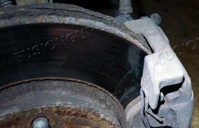

fidel1970 писал(а): и диски...
Отец, судя по фоте на дисках износ мизерный, просто ржу посбивать шлифой и с диска и с супорта, и не комплиментарные части к рабочим поверхностям тормоза, промазать пальцем тугоплавкой суппортовой мазью. ( судя по фотам - днище морского корабля, мидий и водорослей не хватает)
