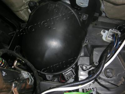

#1 Сообщение *Casper* » 23 май 2013, 23:05

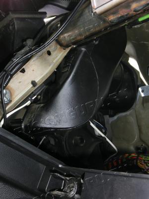

В общем, он у меня сегодня клина словил.
Процедура не сложная. Занимает минут 15.
Первым делом откидываем и снимаем бардачок. Вторым блок предов.
Это просто, останавливаться не буду.

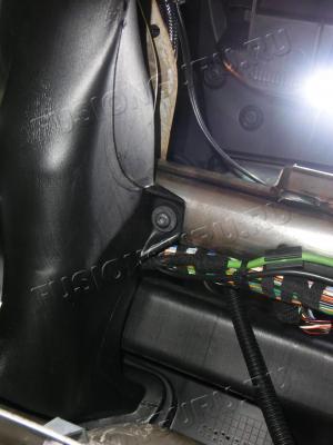

Далее надо снять воздушный патрубок. Для этого открутить сзади его винт (TORX25)
Вынимаем его и в сторону, дабы не мешал.

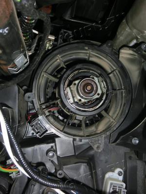

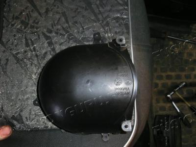

Далее выкручиваем 5 саморезов из кожуха двигателя. TORX20

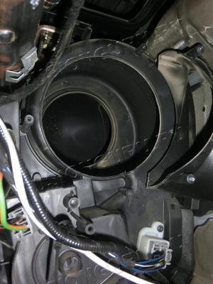

Вынимаем разъем из мотора
Ну и в общем-то мотор снимается простым вытаскиванием.
Проще даже, чем воздушный фильтр.

#5 Сообщение *Casper* » 24 май 2013, 08:30
дедавова писал(а):Похоже будет 2-я серия :unknw:
Она уже есть Разборка и смазка моторчика вентилятора отопителя.
дедавова писал(а):Только добавить следует что из этого вышло.
Да ничего. Вэдэшкой пролил - он стал крутиться. А может туда чего попало, когда вынул - провалилось. Мало ли.
Он как-то стал издавать звуки "бдбдбдбдбдбдбдб" тихие. Я выключил музыку, потом вентилятор. Звуки пропали. Включил 1 - тишина, 2 - тишина, 3 - тишина, 4 - бзденьк и запахло "жареным". В общем вылетел 39 предохранитель.
Вот тут я и решил, что он просто клина словил. Потому и полез туда. По факту, когда вынул, крутился, но очень тяжело.

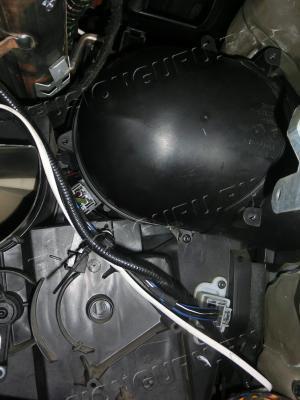

добрался таки до вентилятора...
из особенностей.. - на представленных выше фото просто кожух в машине без рециркуляции..
у меня - с рециркуляцией , поэтому наличие заслонки и решетки - забрало (одну при снятии сломал)..
также мешали 2 тросика от двигателя рециркуляции при откручивании левого самореза .. и пришлось, не снимая бардачок, снимать рычажок, открывающий заслонку рециркуляции (просто вынул его вверх)
