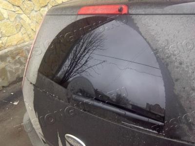

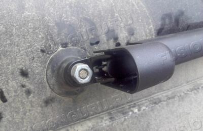

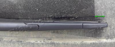

#117 Сообщение Aleas » 06 апр 2013, 18:11
Тоже решил заменить задний дворник. Штатный оставлял грязную полосу посередине. Купил держатель и щетку с опель астры, как здесь советовали. На опелевском держателе действительно нет шлицов в отличие от штатного. Но на работу это не сказывалось - вал не проскальзывал)))
сверху (bosch) - c опеля, снизу (SWF) - штатный.
Старый поводок снялся с трудом - минуты три его раскачивал)))
Новый притягивается той же гайкой-шайбой. Колпачок - единой конструкции с поводком - ничего отдельно докупать не нужно:
Опелевская щетка длиннее на пару см:
Чистит под самый верхний стоп-сигнал)))

#118 Сообщение *Casper* » 06 апр 2013, 18:21
Aleas, шлицы образуются после одевания ;)
Re: Дворники (как снять?)
#119 Сообщение fidel1970 » 06 апр 2013, 19:22
*Casper* писал(а):шлицы образуются после одевания
Подтверждаю! :yes:
